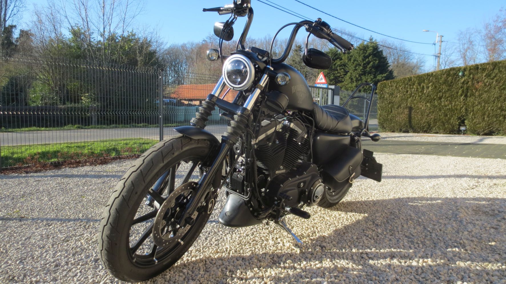

Eindelijk vandaag de motor weer op kunnen halen. Ik ben erg blij met het stuur, hij is echt wel een stukje hoger geworden maar niet te. Hij pakt vrij breed vast, iets wat ik ook een lekkere houding vind. De nieuwe handvaten zijn vrij groot in diameter wat met mijn grote handen ook heel prettig is. De spiegels hebben ze zelf voor mij uitgezocht, de oude kwamen tegen de tank aan en waren nogal lomp. Ook trillen deze spiegels totaal niet wat echt een genot is (in de vorige zag ik niet veel). Ik snap wel dat een aantal van jullie liever de bedrading gelijk had weggewerkt, op de foto's zie je dat er heleboel loopt. Als werktuigbouwer vind ik het juist leuk om al die techniek te zien en ik houd ook wel van de wat klassiekere look. Misschien ga ik de gasklepretourkabel zelf nog wel weghalen.
Ik wist eerlijk gezegd niet wat ik kon verwachten qua weggedrag met zo'n andere maat stuur. Omdat het verschil met het originele maar 12 to 15 cm is, is ook het verschil in handling niet heel groot. De handling is iets makkelijker en lichter geworden denk ik.
PS. de foto's zijn niet echt geweldig geworden maar het geeft wel een indruk.

Mooi en fijn rijden.
Toen ik niet-trillende spiegels gemonteerd had wist ik wat ik miste!! 👌🏼👌🏼
Re: Hoger stuur plaatsen
Mooi hoor Wim , staat 'm veel beter en is mooi in verhouding met de sissy :thumbsup:
Welk merk zijn de grips ? ... vind ze wel leuk staan.
Staat hem mooie :thumbsup: .

MoneyFor schreef: 04 apr 2021 18:19 Mooi hoor Wim , staat 'm veel beter en is mooi in verhouding met de sissy :thumbsup:
Dankje, ik ben er blij mee.
De grips zijn van het merk Cobra en staan op de site van Taco Motos waar ik mijn motor in onderhoud had gedaan: https://www.taco-motos.eu/nl/stuurgreep ... eslep.html

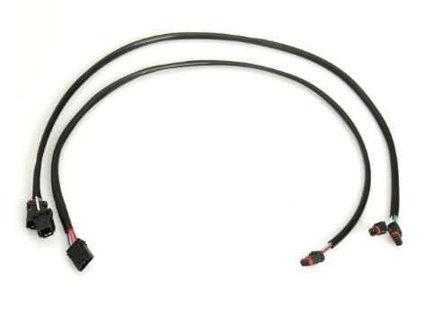

Ik heb er dus maar voor gekozen om deze set te bestellen in de UK.. (kon hem niet vinden in een NL webshop)
Complete KIT ( wel wat duur als los de dingen bestellen maar nu ook in 1x klaar)
LA Choppers Apehanger Complete Extension Cable Kit in Black Finish For Use With 12-14 Inch Apehangers For 2014-2020 XL Sportster With ABS (Single Disc) Models (LA-8321KT2-13B)
Arlen Ness Knurled Fusion Grips In Black For 1974-2020 Harley Davidson Single And Dual Throttle Cable Models (07-325)
Ben ik nu compleet of mis ik nog wat?

Betreft de ABS splitter, deze zit als het goed is in de KIT die ik heb gekocht.
Inderdaad de splitter zit erbij op de foto, hoef je dus geen zorgen om te maken :)

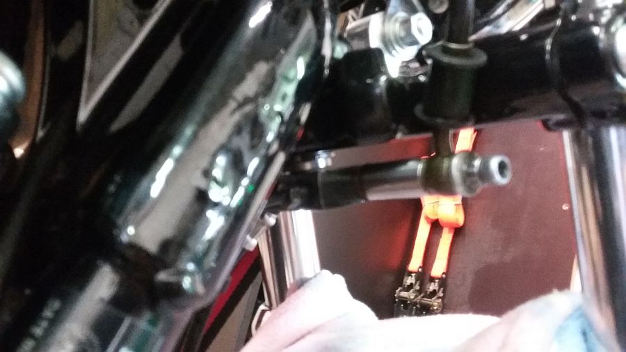

Soww.... Ik ben eindelijk bezig met het vervangen van m'n stuur. 12inch mini ape.. Voor iemand die tot vorig jaar nog nooit gesleuteld had aan motoren vond ik het allemaal best meevallen. De vele YouTube filmpjes heeft me er vrij gemakkelijk doorheen geloodst. Wel heb ik op de gas kabels, koppeling kabel en rem kabel van verdeelblok naar de rem cilinder wat overlengte die ik niet echt super netjes weg krijg. De KIT die ik had besteld was voor een 12inch stuur maar kabels zijn alsnog allemaal wat lang.. Electra wilde ik door het stuur hebben en deze moest ik ook verlengen.. Ik heb alles gesoldeerd en krimpkous gebruikt. Ook de knipperlichten heb ik vervangen voor kleinere die onder de hendels zitten.
De ABS blok en de leidingen vervangen ging vrij simpel, ook het ontluchten met een ontluchting setje van 20 tientjes ging perfect. Lijkt goed te zijn gelukt. Er brand ook geen ABS lampje wat sommige schijnen te hebben na het vervangen.
Ik loop tegen 2 probleempjes/uitdagingen aan.
De lampjes van de knipperlichten die bij de snelheidsmeter zitten gaan nu heel snel knipperen. De knipperlichten zelf niet.. die werken gewoon goed en met normale snelheid. Ik vermoed doordat ik nu LED heb.
De rem verlichting blijft SOMS hangen... en das wel een ding.. ik vermoed iets met het micro schakelaartje optische zie ik het schakelaartje wel goed teruggaan.. maar soms blijft de remlicht aan. Dit moet ik nog verder uitzoeken.
Al met al... een prima klus om zelf als leek te doen met de nodige YouTube filmpjes erbij...
Ziet er goed uit !
Wat betreft het knipperlicht in dashbord is een gekend probleem en maakt helemaal niet uit, het is weg te krijgen met een weerstand maar heb dat al lang opgegeven.
Bij sommige Harley's ( meestal de Softails ) krijg je dit opgelost door gedurende een aantal minuten de 4 pinkers te laten werken en dan contact aan/uit.
Voor het remlicht kan het zijn dat de kleine schakelaar aan de remhendel inderdaad niet goed op z'n plaatst zit, even terug openmaken en opnieuw goed steken.
De koppelingskabel en gaskabels hoef je normaal met een 12" niet te vervangen enkel de remleiding en bedrading aanpassen.

MoneyFor schreef: 07 feb 2022 16:38 Ziet er goed uit !
Bedankt voor je reactie, ben er zelf ook erg blij mee... En ook blij dat ik het zelf hebt gedaan.
Dat trucje met de knipperlicht had ik geprobeerd.. helaas werkte dat niet... Ach.. moet zegge dat ik het geen ramp vind.. als de signaal lichten het maar normaal doen.. en dat doen ze..
Van de week maar eens het remsysteem hendel uit elkaar halen en goed testen... Zijn die mircoswitches los te bestellen of moet je dan gelijk een hele nieuwe unit kopen? (Mocht ie defect/slecht zijn).
Die contacten zijn los te bekomen, 71590-96 deze is volgens HD tot 2013 moet ik nog nakijken of het dan stopt of enkel in hun lijst, kost +- 11€

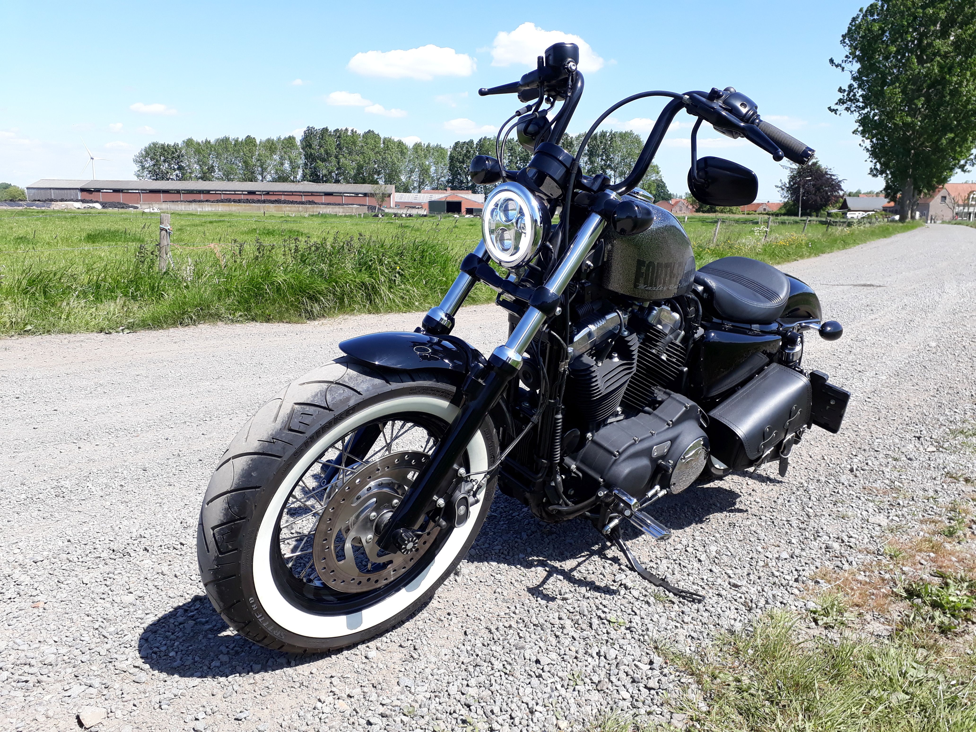

Ook bezig met het plaatsen van een een ape 14 of 16 inch, op mijn sportster 1200 low, iemand tips qua hoogte?
Ook aan het denken het te laten doen door de dealer/specialist, kost ff dik 1400 euro :o
Of toch maar zelf proberen, met stuur van Burly en kabelverlengpakket van Burly
Ff denken dus, meedenken mag :)

Robbinghood schreef: 17 nov 2022 07:54 Ook bezig met het plaatsen van een een ape 14 of 16 inch, op mijn sportster 1200 low, iemand tips qua hoogte?
yeeettt 1400 euro ?
ik heb gisteren op een half uur tijd mijn stuur veranderd van de XR , maar geen ape en geen kabels verlengd ...
Als je de verlensetjes koopt is het makkelijk zelf te doen en nadien 2x zoveel plezier van, 1- je hebt het zelf gedaan en 2- je hebt veel geld bespaart
om aan andere leuke mods uit te geven. 1400€ voor een stuur op een Sportster is al zoveel dan dat die waard is :lol: , ik zou nog kunnen verstaan
dat ze dit rekenen op een Street Glide want daar moet je serieus wat aan afbreken om het stuur te plaatsen, om die reden rijd ik nu nog met het
oem stuur rond na 2 maand, heb het 12" stuur zelfs al liggen van 2 weken voor dat de motor arriveerde maar zie er tegen op om aan te beginnen ;)

Gewoon voor wie het interesseert, bij nonkel Ali verkopen ze de verlengsetjes ook tegenwoordig voor weinig, heb al eens een setje besteld
om te kijken naar de kwaliteit en eerlijk gezegd daarvoor kan ik zelf niet beginnen solderen, zijn zeer goed gemaakt en de stekkers passen
perfect.

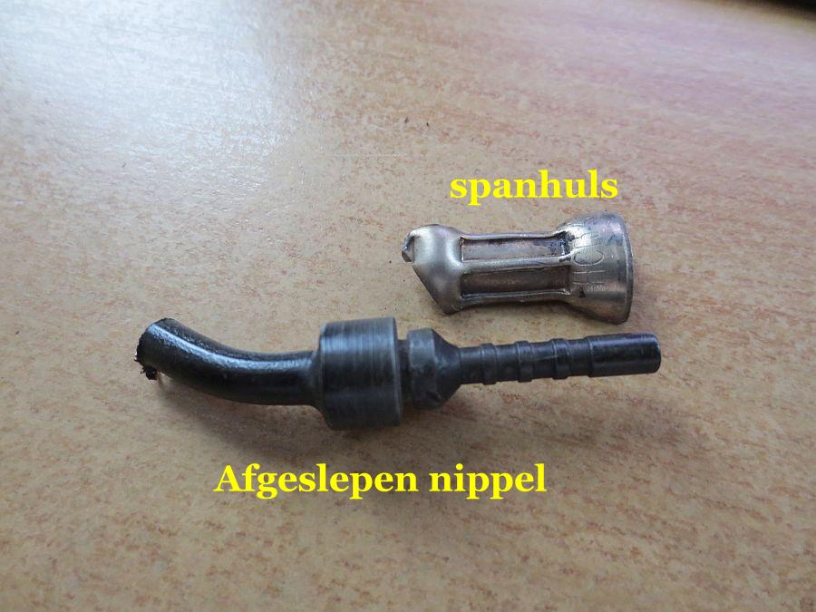

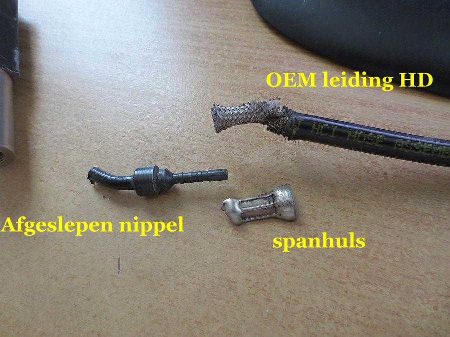

Berichten: 1168
