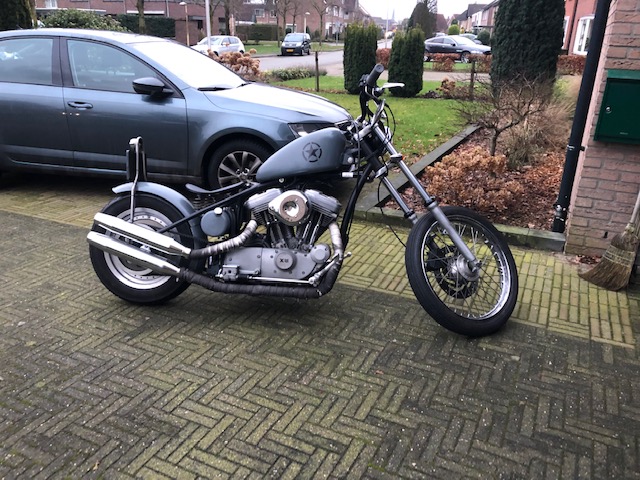

Johan m schreef: 24 nov 2021 16:31 . . . mini ape:
Ziet er fraai uit maar kom je met die mini ape icm lage zit niet erg hoog uit?
Re: Johan’s hardtail
botoo schreef: 24 nov 2021 18:56
Weet ik nog niet maar de zit is niet heel veel lager als de vorige fiets.
De rest van de veranderingen zaten toch al in de planning.

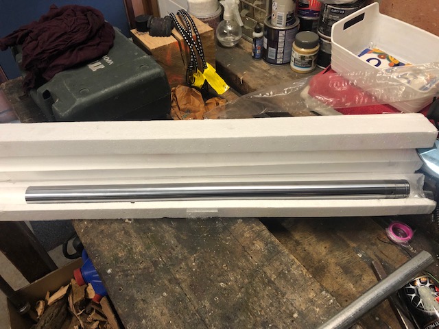

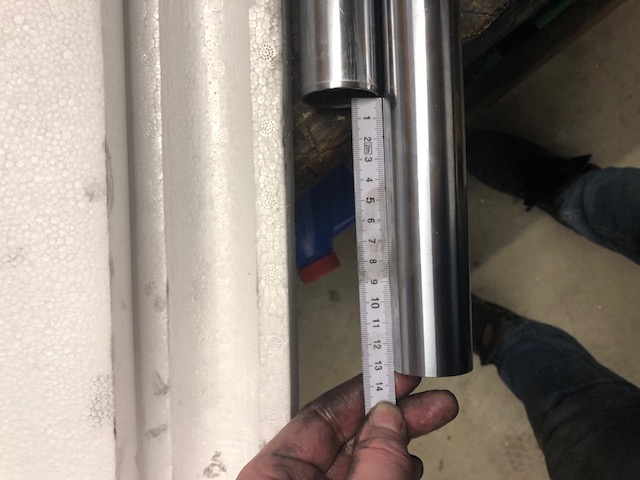

Heb getwijfeld of ik de 4 inch of de 6 inch overstock zou kopen, volgens de beschrijving zijn beide korter ten opzichte van wat ik zelf gemeten heb.
Uiteindelijk de 6 inch overstock aangeschaft en het blijkt dat ze inderdaad korter zijn, ook had ik in mijn huidige vork kortere rebound springs zodat ik met deze poten uiteindelijk 4 inch langere vorkpoten heb.

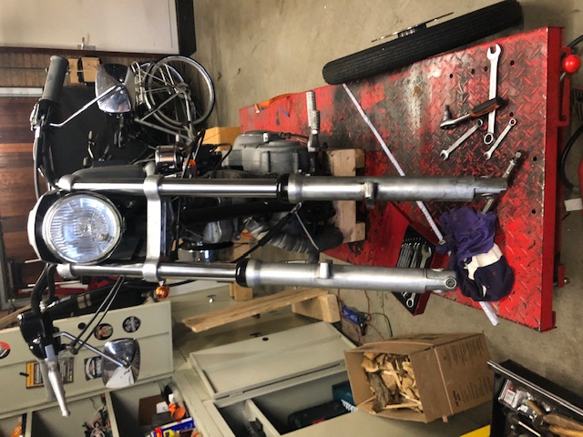

De veren opgevuld met een pijpje, gewone rebound springs gemonteerd en alles gemonteerd.

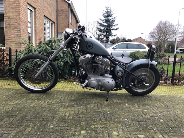

En het verschil voor en na:

Veel nadeliger stuurgedrag? of kan je dat nog niet zeggen. Looks zijn sowieso :thumbsup:

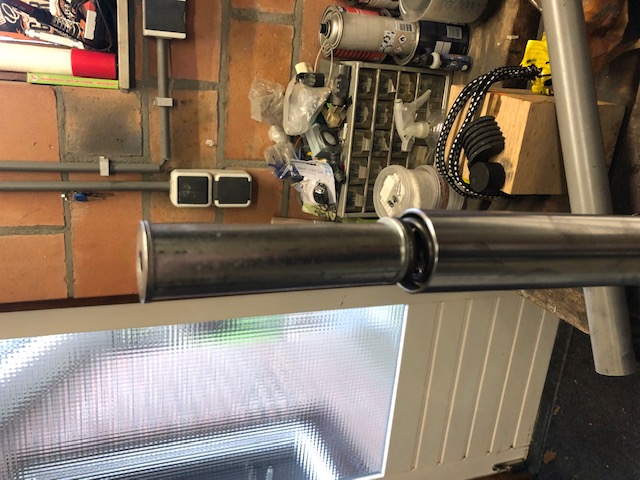

bert111 schreef: 23 jan 2022 19:49 ...
Ik denk toch nog steeds aan extenties , dus geen langer voorvork maar tussenstuk 2 of 3 inch .... :wall:
Dat kan hoor, er zijn voor en tegens maar heb deze zelf al gemaakt. Wat ik dan wel doe is meteen een bus over de vorkbenen en de extentie ( dus dus de tt ).

Met 3" extensie zit je mooi tussen het bovenste en onderste montagepunt, ik zet daar dan een passende bus over in zijn geheel, 39mm binnen en 48 / 50mm buiten diameter.
Ik maak die bussen ook zonder een verlenging van de vorkbenen maar dan gewoon voor het uitzicht, maar in dit geval heb je de 2, zicht en extra versteviging.
Hier zitten ook zulke bussen op zonder vorkbeen verlenging, dan begrijp je wat ik bedoel.
@MoneyFor Zitten die bussen dan geklemd (door verhitting) of schuif je die er zo over?
EasyWim schreef: 24 jan 2022 13:39 @MoneyFor Zitten die bussen dan geklemd (door verhitting) of schuif je die er zo over?
Die zitten met een paar honderste speling over de vorkbenen heen, dus goed wat vet erin zodat je de benen makkelijk kan monteren of verwijderen. De functie
van deze is estetisch zodat je niet ziet dat er verlengbussen zijn gebruikt. Ik doe dat meestal enkel en alleen om de vork zwart te maken want ik ben geen man
van de plak folies zoals ze dat tegenwoordig doen.
Bij deze zitten ook bussen over maar dus echt puur voor de estethiek.

botoo schreef: 23 jan 2022 23:21 Veel nadeliger stuurgedrag? of kan je dat nog niet zeggen. Looks zijn sowieso :thumbsup:
Nee, valt mee.
De balhoofdhoek is om te beginnen al anders dan wat standaard bij sportsters is en nu met de langere binnenpoten is de naloop nog groter.
Je voelt hem wat meer in de bocht “vallen” maar het is niet zo dat het een onbestuurbaar ding is.
