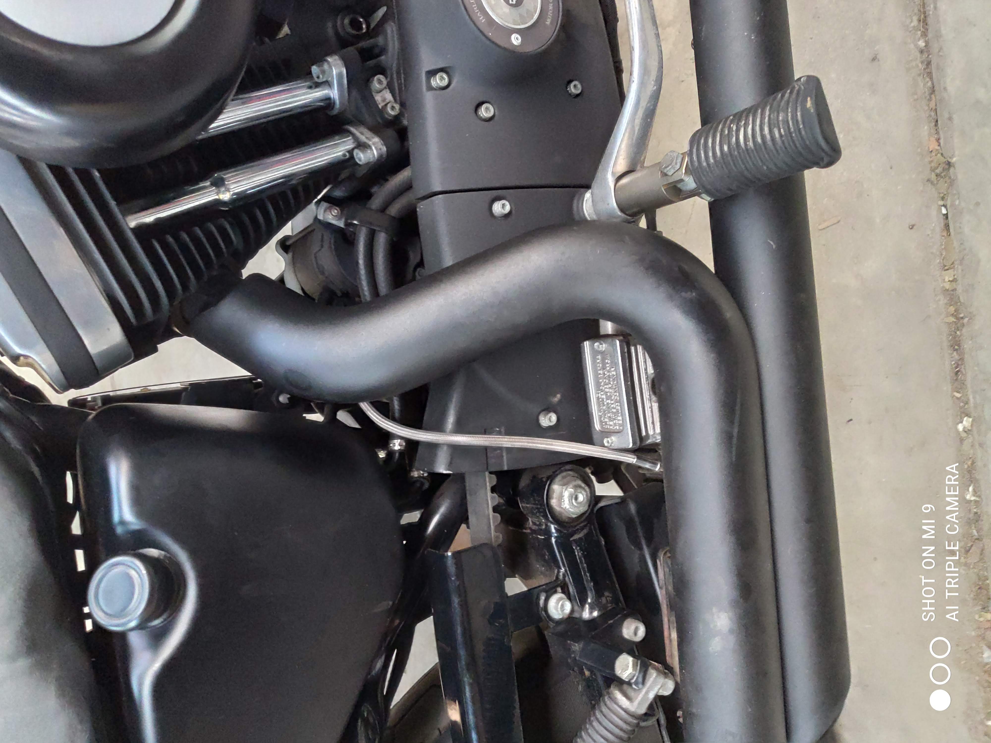

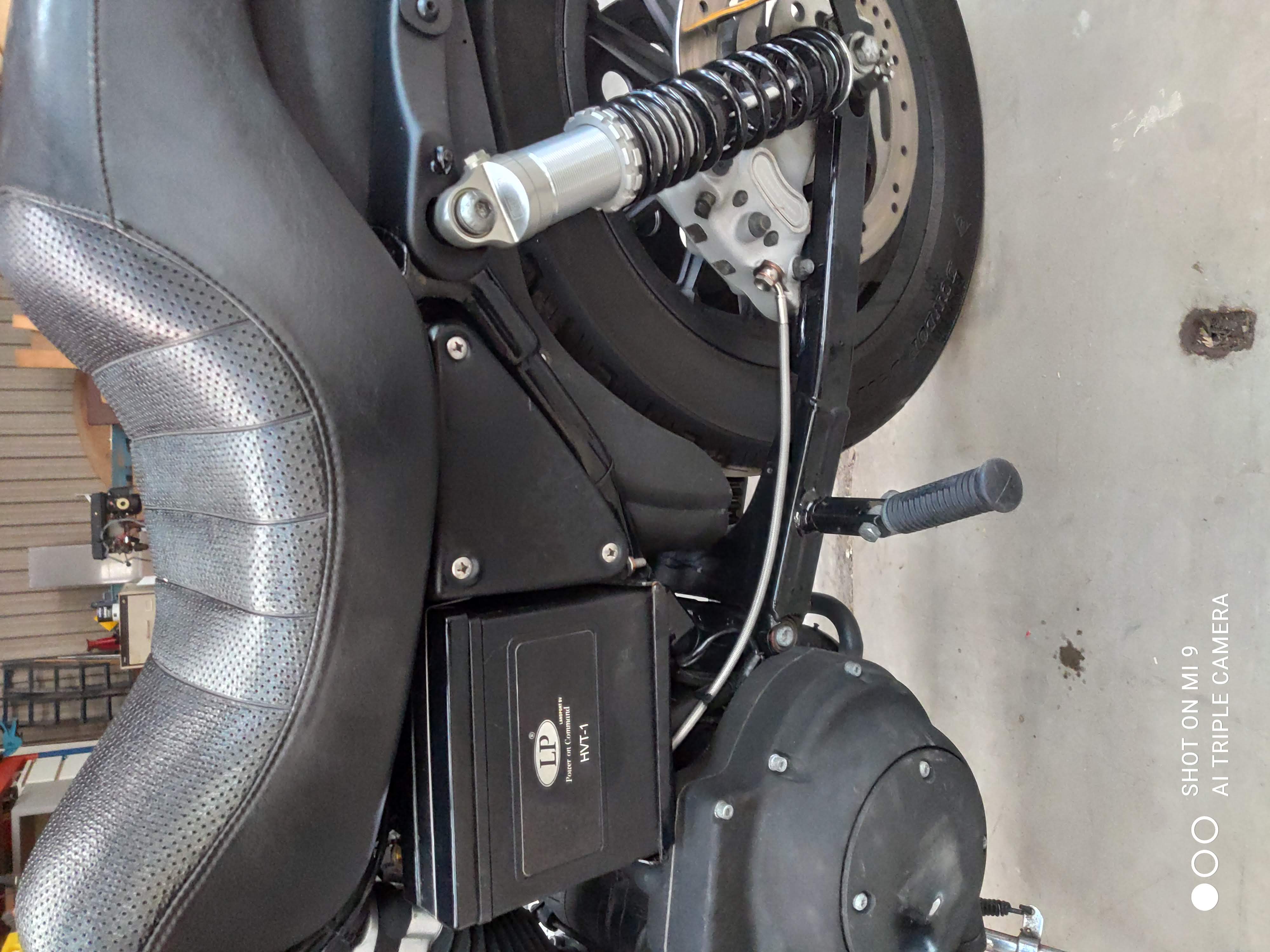

Screaming Eagle schreef: 03 mar 2021 19:16 Gister de remleidingen ontvangen (vrijdag besteld).
Gister de voorste leidingen gemonteerd, bleken veel te lang dus weer teruggestuurd.
Vanmiddag de achterste leiding gemonteerd weliswaar moest de remlicht verklikker er ook af maar we hebben die van de voor rem nog :D
Op de foto moeilijk te zien maar let erop dat je remleiding achter niet tegen de uitlaat komt, op de foto lijkt het dat die zeer dicht erbij zit.
Kleine opmerking voor vooraan, ik zie dat je met een langere banjo bout hebt gewerkt en de 2 leiding tot aan de master-cyclinder hebt laten
lopen. Er bestaan ( goedkoop zelfs ) T splitters die je onderaan op de triple tree bevestigd en vandaaruit split naar de remklauwen zodat je
zoals oem maar 1 leiding naar de master-cyclinder hebt, staat wel wat netter maar dat is mijn mening natuurlijk.

MoneyFor schreef: 04 mar 2021 08:28
Bedankt voor de tips MF, de keuze voor niet OEM was bewust ;)

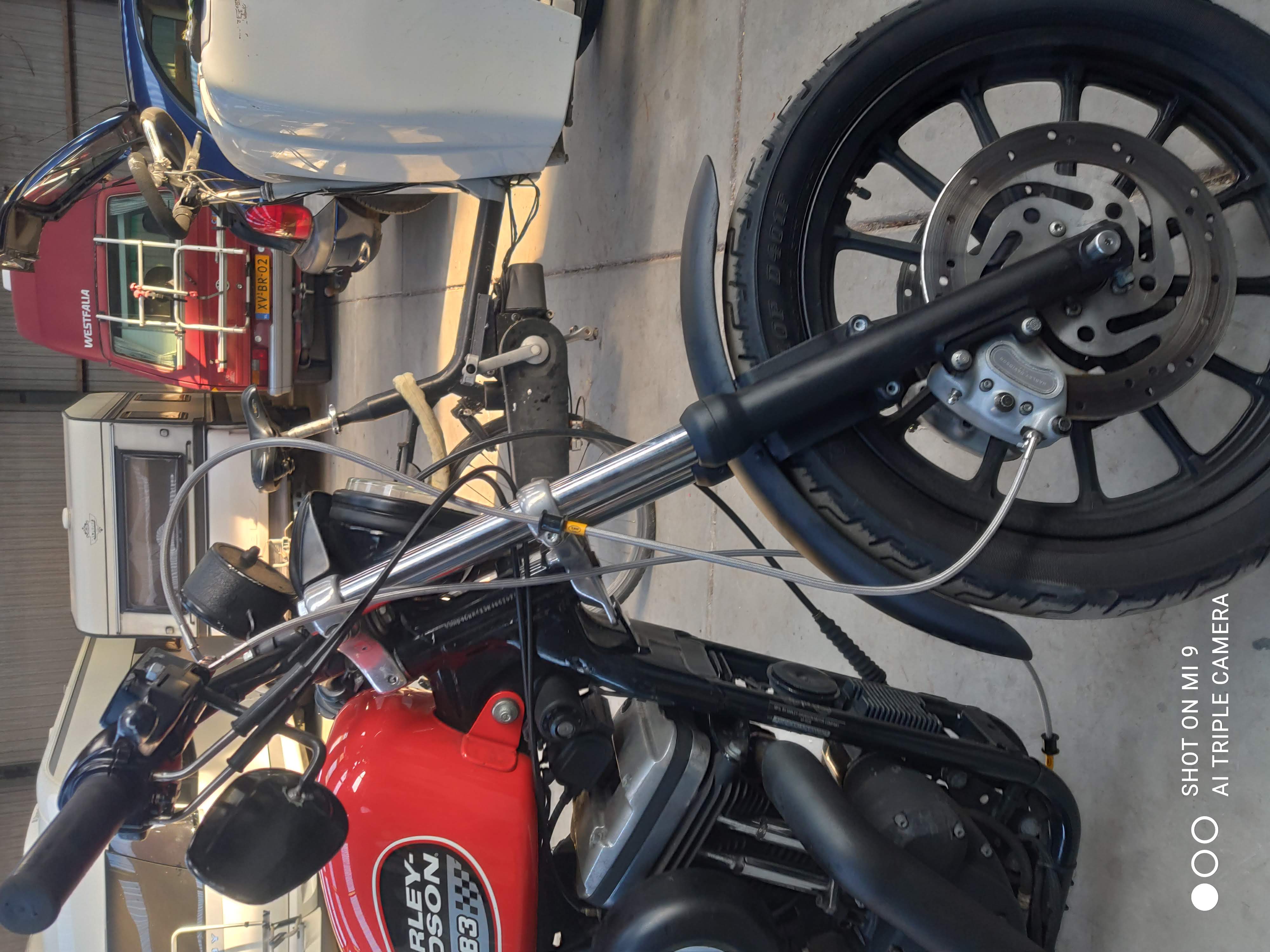

Nou eindelijk was post.nl genegen om mn remleidingen te bezorgen!
Enne valt jullie nog iets op?

Screaming Eagle schreef: 10 mar 2021 19:35 Enne valt jullie nog iets op?
Ik kan het niet geweldig goed zien op de foto maar het lijkt erop dat je geen splitter hebt gebruikt in de remleiding naar beide schijven voor. Je hebt beide remleidingen direct op de bediening gemonteerd. Of bedoelde je dat niet? :? O ja en de schokbrekers zitten op hun kop gemonteerd :D
Screaming Eagle
Berichten: 56
Lid geworden op: 21 feb 2021 09:41
Locatie: IJsselstein
Has thanked: 47 times
Been thanked: 26 times
Re: 883 R 2003 modificaties
Ongelezen bericht door Screaming Eagle »
Hé EW idd g een splitter, vind dit mooier en de Öhlins horen zo ;)
