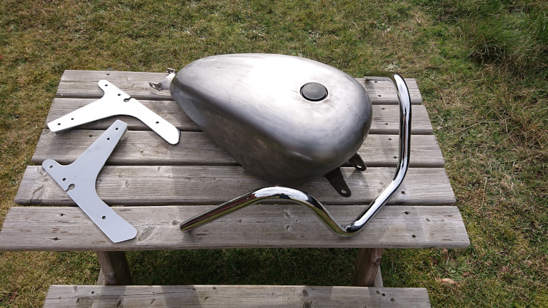

Ondertussen de oude tank eraf gehaald, bedankt voor de tip @MoneyFor !
De nieuwe staat er op om te passen en het ziet er zalig uit! :happy: :yahoo:
Re: The road
RoelVP schreef: 19 feb 2021 13:36 Ondertussen de oude tank eraf gehaald, bedankt voor de tip @MoneyFor !

Vandaag nog wat verder gefabriceerd (zie foto).
De bovenste is die voor mijn kmteller.
Die heb ik wat bijgeschaafd en een hoek aan gemaakt. Die gaat bevestigd worden aan de voorste tankbevestiging.
Morgen ga ik wat ijzerboortjes halen en de nodige gaatjes erin boren, alsook wat gaten in het vlakke stuk om lichter gewicht en wat "flair" :D
De onderste wordt een beugel die aan de linkerkant tussen de cilinders komt.
Ik heb nu een originele claxon daar hangen. Die claxon gaat er af, maar de beugel van die claxon ga ik hergebruiken om mijn eigen beugel tegen te hangen (tussen de 2 krijtlijnen).
Helemaal links komt de coil, in het midden (en naar onderen gericht) ga ik een nieuwe claxon hangen, en helemaal rechts komt mijn contact.
Het stukje "afdak" aan de rechterkant is om bescherming te bieden aan mijn contact.
Deze beugel is nog lang niet klaar, er moet nog veel materiaal af, maar dat doe ik pas als ik de claxon binnen heb en alles kan afmeten. Je ziet rechts al wel bv een "golfje" aan de onderkant.
Verder alle elektronica verplaatst:
- Contact en coil hangen links nu.
- De km teller hangt links voor.
- De elektr. kabels van de handcontrols moet ik voorlopig toch nog niet verlengen, ik heb lengte genoeg. Zoals eerder gezegd, de handcontrols blijven voorlopig origineel, misschien iets voor volgende winter.
De achterkant (sissybar en nieuw achterlicht) zijn voor als de voorkant klaar is, alles op zijn tijd. Gaat sowieso klaar moeten zijn voor mei/juni. :D
