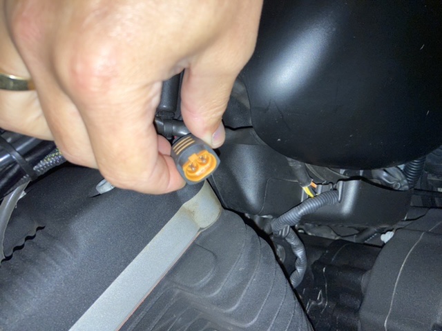

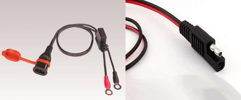

Ik heb een harley davidson roadking. Ik wil deze met een lidl druppellader laden als hij stil staat voor langere tijd. De druppellader heeft klemmen, kan ik deze aansluiten op de moter met dit stekkertje?

Nee, de stekkers op de 2 foto's horen niet bij elkaar en passen ook niet goed in elkaar. 6, 12 en 24 Volt systemen hebben relatief dikke aders omdat de stroomsterkte wat hoger is (dit compenseert het lagere voltage om toch vermogen door de kabel te laten gaan). Hierdoor is het extra belangrijk dat er goed contact wordt gemaakt bij de connectoren. Connectoren die niet bij elkaar horen en mogelijk ook niet lekker passen zou ik zeker niet gebruiken.
Of ik moet jouw vraag verkeerd begrijpen...

Je hebt gelijk ivm de lage voltages, maar dit gaat om een druppellader, daar gaan nooit grote stromen door.
Druppelladers voor auto's en moto's zijn zo goed als allemaal voor 12 volt. Hoogstwaarschijnlijk is die van de Lidl ook voor 12 volt. Na te kijken, uiteraard!
Dan kan je die normaal veilig aansluiten. Controleer ook even of je een gewone loodaccu hebt, of een Lithium batterij, dat maakt nog een verschil. Normaal gezien loodaccu.

RoelVP schreef: 31 okt 2021 18:03 Druppelladers voor auto's en moto's zijn zo goed als allemaal voor 12 volt.
Ik dacht dat de vraag was of de stekkers op de foto's aan elkaar gekoppeld kunnen worden. Dat lijkt mij niet verstandig. Ik denk dat iedereen hier weleens een deels gesmolten connector heeft gezien omdat de verbinding kennelijk niet optimaal was.
Je hebt natuurlijk helemaal gelijk dat zolang het maar 12 volt is het niet uit maakt wat voor aansluiting/connector je aan de kabel van een lader of accu zet. Je moet alleen voorkomen dat het mogelijk is dat je de + en de - kan verwisselen :mrgreen:
