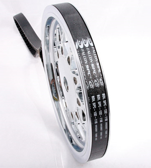

charlesb52 schreef: 17 okt 2020 16:37 Wordt een nieuwe achterpulley
Was er bij de pulley zichtbare schade?
Berichten: 2965
Has thanked: 2070 times
Been thanked: 1321 times
Re: Kippehok
De vertanding was idd ook beschadigd... Denk ‘n steentje oid dat meegedraaid is.
Riem en pulley waren samen vernieuwd in december 2016.... Nu dus weer, helaas zijn de prijzen flink gestegen!!!

charlesb52 schreef: 18 okt 2020 10:39 De vertanding was idd ook beschadigd... Denk ‘n steentje oid dat meegedraaid is.
Heb je toevallig een foto van de pulley met de schade?
Want wanneer verander je u pulley het beste na een riembreuk ? Als er scherpe kanten zijn aan u tanden van de pulley? Kan je deze dan niet iets bij vijlen voor de kost wat te sparen? Of is de algemene regelen; riem en pulley altijd te samen vervangen?
Indien je u pulley vervangt op u achterwiel,... best u wiel laten uitbalanceren ?

Ik heb even geen foto.
De buitenkant/vertanding was duidelijk beschadigd met putjes en flink ruwe stukken...
Als alleen de riem geknapt was, dan zou ik alleen de riem vervangen!
De voorpulley is standaard metaal en veel harder dan de alu achterpulley.

RC roadster schreef: 21 okt 2020 17:00 Heb je toevallig een foto van de pulley met de schade?
Pulley gaat lang mee hoor, alleen een steentje tussen riem en belt kan de pulley kan deze dusdanig beschadigen dat vervanging nodig is. Echt slijtage op de pulley
van het rijden komt minder gauw voor bij de huidige Harley rijders ;).
Een mooi voorbeeld is mijn vader, zijn riem was kapot gesprongen toen we in de Ardennen waren een jaar of 5 geleden, uiteraard was de oorzaak een steentje
tussen de belt met al die zandwegen met grind daar was dat niet echt verwonderlijk. We hadden daar een chalet gehuurd en waren daar met een motor of 6 en
hij was de enige met pech. De pulley had schade op de kam van de tand, we hebben die bijgevijld ( gekrast :) ) , met dremel was beter geweest maar die hadden
we daar niet tot onze beschikking op dat moment. Vervolgens een andere riem erop die we bij hadden als reserve, wel hij rijd op dit moment daar nog steeds mee
rond.
Ik wil maar zeggen, een pulley kan echt wel wat hebben, natuurlijk niet optimaal dat vijlen / slijpen maar het kan, zorgt wel voor extra slijtage aan de belt maar
als ik moet gokken rijd hij met die Sportster toch al gauw weer een 30K km's ermee rond als het al niet meer is.
=>>> Ik wil wel opmerken dat ze ook verslijten he, begrijp me niet verkeerd maar meestal is het dus eerder een steentje dat aanleiding tot vervanging is. Had me
in de eerste zin wat ongelukkig uitgedrukt vond ik bij het nalezen ;) .
Re: Kippehok
Ik begrijp wat je bedoelt moneygfor ;) . Uiteindelijk moet je gewoon zien dat er geen scherpe kanten op uwe pulley zitten, waardoor je uwe nieuwe riem niet direct terug beschadigd. Wat logisch is natuurlijk
Als je dit voor hebt,... best uwe voorste pulley ook controleren op beschadigingen zeker? Steentje kan meegedraaid hebben met de riem,... .
Ik heb wel al gehoord dat sommige mensen mijn voorstellen, indien je een riem vervangt op uwe HD dat het best is dat je u 2 pulley's vervangt. Maar had daar al mijn bedenkingen bij. Of vergissen de mensen zich met een ketting systeem,... . Kan natuurlijk ook.
Er zijn ook andere mensen die me zeggen,... Om hem jaarlijks te controleren op schuren of beschadigingen. Indien geen, gewoon blijven rijden. Is dit aan te raden ? Of wat zou een km stand of leeftijd zijn dat je hem toch best vervangend ? ik heb al gehoord op 80.000km of 10 jaar.
