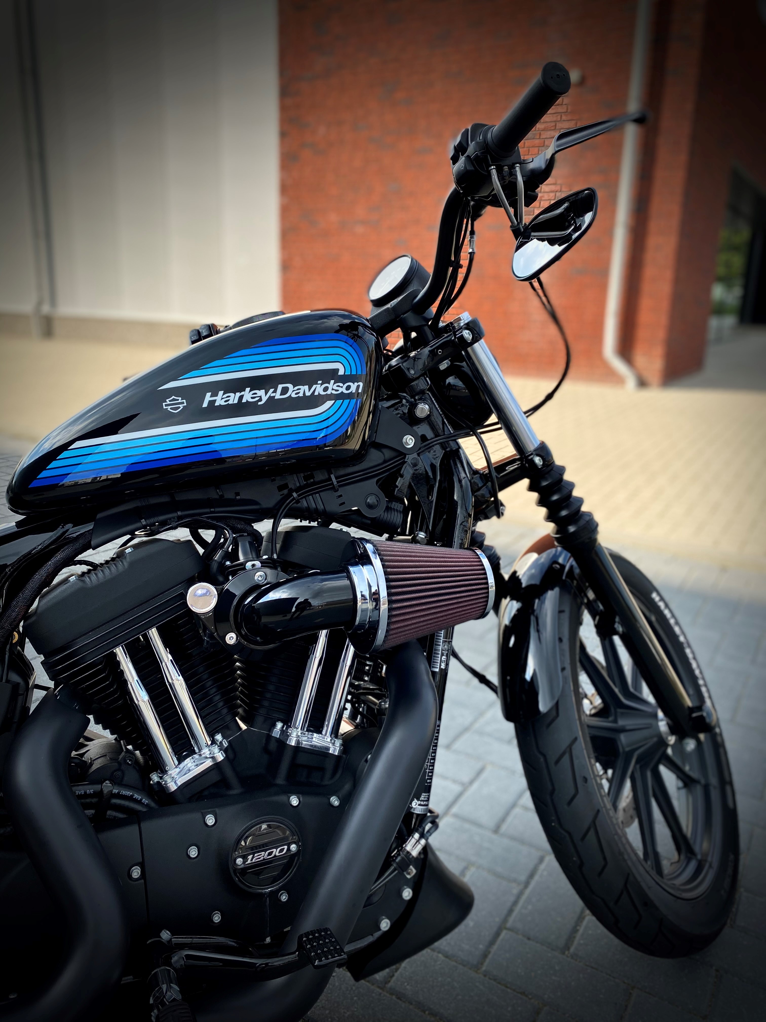

Laat je de stage 4 SE set ook door Gert Jan verzorgen? Ik vermoed dat je beter eerst met GJ kan overleggen naar de mogelijkheden i.c.m. jouw specifieke wensen. SE set is heel fraai en ook heel duur, duurder dan concurrerende sets (bv S&S) imho. Ik kan op Insta zien dat je er V&H ShortShots onder hebt, die kunnen je vermogen, en zeker je koppel, behoorlijk beperken en dat zou natuurlijk zonde van je Stage 4 zijn.
(Mijn schoonzoon had eenzelfde 1200 met V&H als jij en die hebben we back to back op de dyno gehad met mijn 883 met SE slipons, de 1200 kwam gigantisch te kort. Na upgrade van zijn uitlaat en een nieuwe tune had ik het nakijken, het verschil van voor en na was dramatisch.)

Bedankt voor de info. Central gaat de kit instaleren en daarna gaat de motor naar Gert-Jan. Ik ben op de hoogte van andere kitten maar wil juist SE omdat er straks op het blok SE komt te staan. Ik vind dat zo, je weet wel :hot: Ook de uitlaat. Ik weet dat dit niet de beste uitlaat is om te tunen, maar ik vind hem zo mooi. Ik hoef niet max vermogen en ik geloof dat Gert-Jan straks de motor super netjes zal afstellen met deze uitlaat. Ik jullie zeker op de hoogte houden van de ontwikkelingen ;)

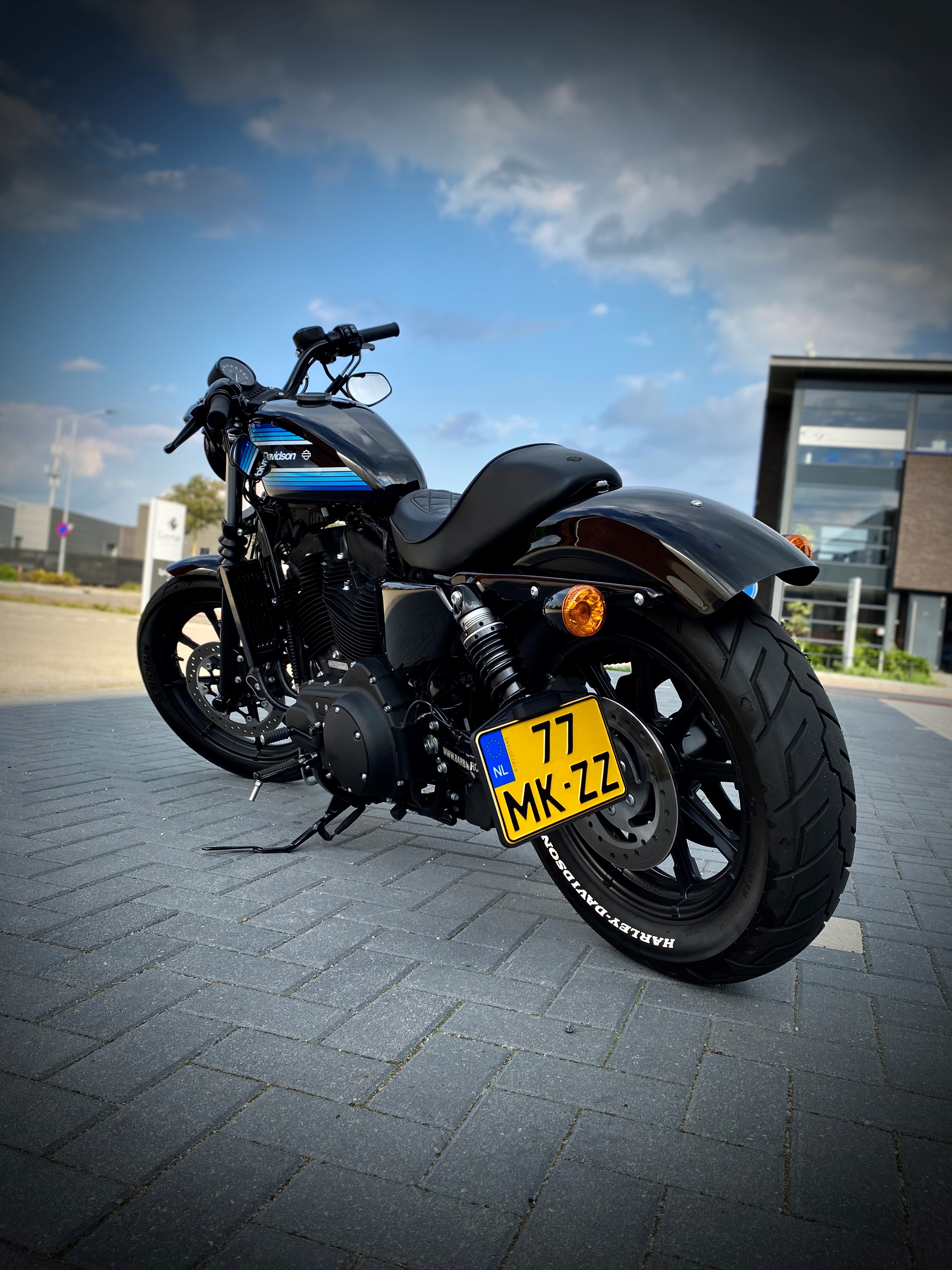

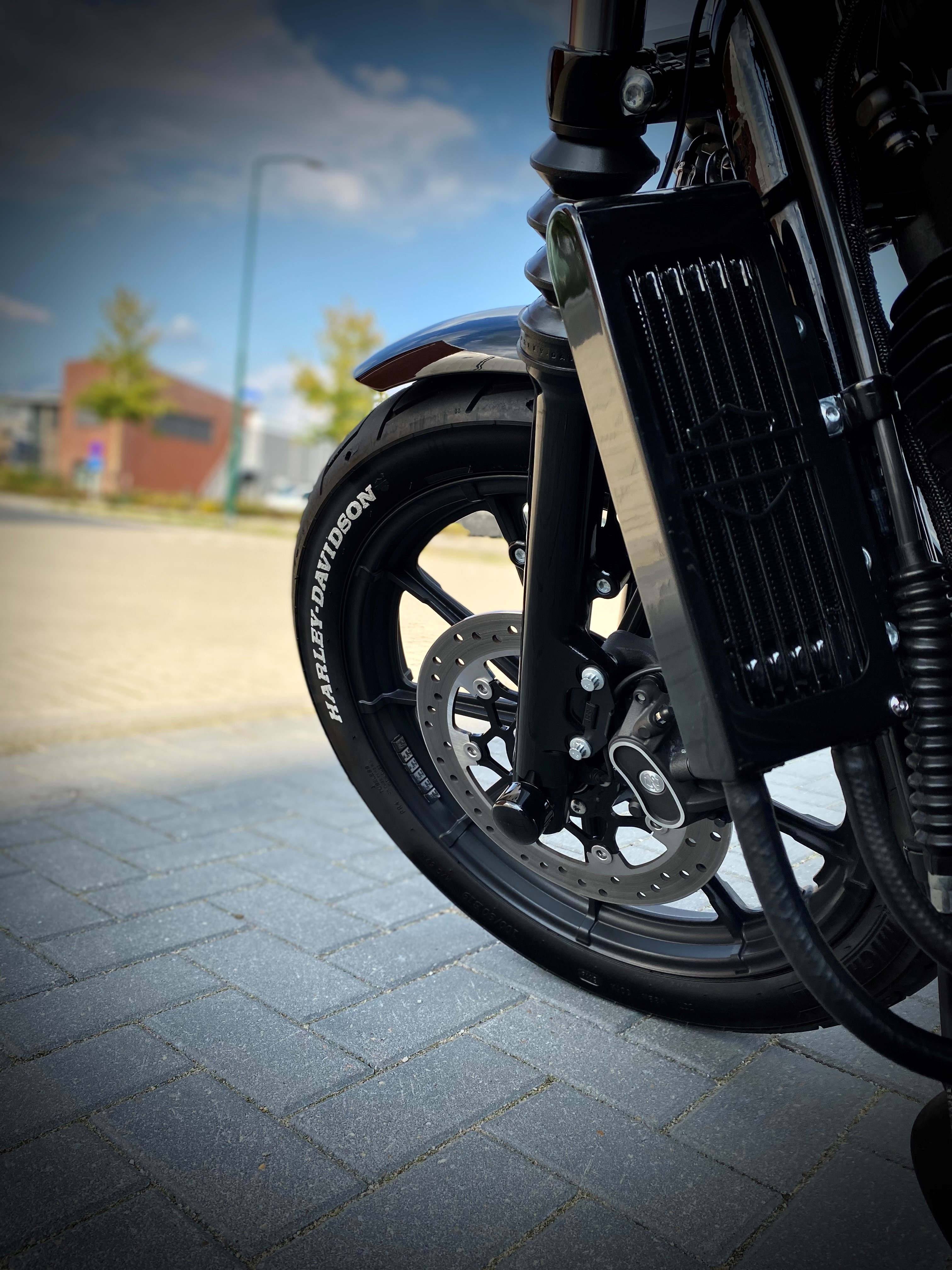

Hierbij een aantal trotse foto's van mijn HD
externe olikoeler
externe olikoeler

heel mooi hoor , oliekoeler " ala " XR , misschien wel een 2de remschijf bijplaatsen ?

Dankjewel Bert. Tweede remschijf staat zeker op de planning. Ik moet even uitvogelen hoe ik dat kan fixen. Wellicht heb jij een idee?

Volgens mij een nieuw wiel en een nieuwe voorvork nodig, want bij beide is geen bevestiging voor remschijf / remklauw.

Zie ik het goed dat er geen klemmen zitten rond de slangen op de oliekoeler? Mocht dit zo zijn, één keer met je voet erachter blijven hangen en zo'n slang ligt eraf. Je kunt ook een minder opvallende kwaliteits ty-wrap gebruiken met zo'n rvs lipje erin. Maar misschien zie ik het niet goed op de foto of zit ie echt stevig vast.
