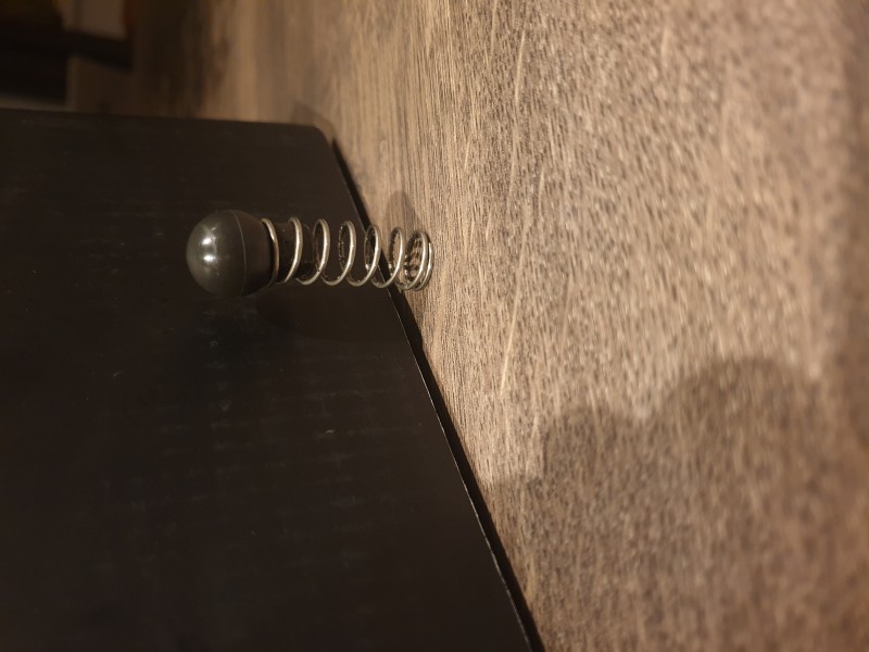

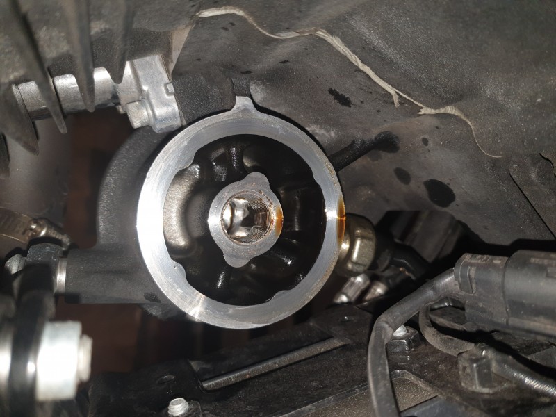

Ik denk dat ik het gevonden heb de checkball valve die achter het olie filter zit zat vast
de Veer die er aan vast zit is ook krom
Morge en nieuw bestellen en kijke of het gewerkt heeft
