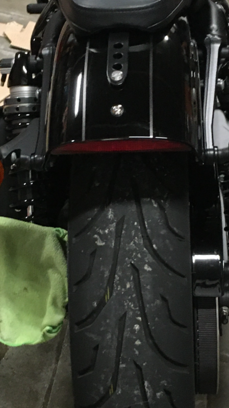

Heb nog enkele van die flexibele liggen, kan je aardig plooien maar inkorten gaat niet echt, ik heb die in spatborden gekleefd van de Softails zoals een Breakout enz...
Heb er trouwens zo ene in gebruik op m'n quad als extra stoplicht dat 5x flasht dan 3x en dan blijft branden tot je de rem lost en terug inknijpt, ze vallen goed op.
Zal ze eens opzoeken en foto van maken, zijn iets anders dan die van RC's link.
