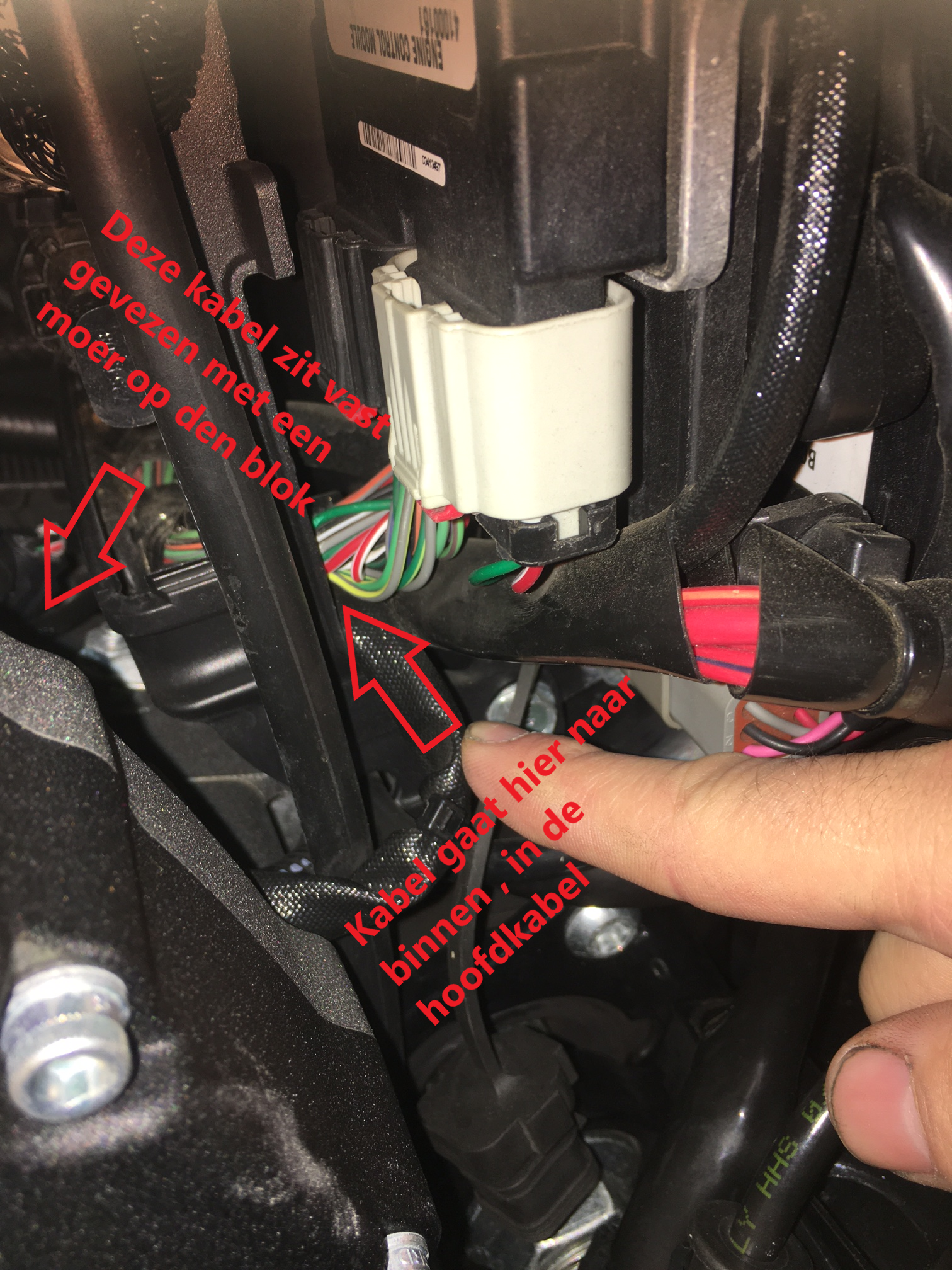

Ik heb op mijn van 2016 eens een foto getrokken van diene kabel. zie bijlage. Hoe ik het zie loopt deze naar de hoofdkabel. En deze zal 9/10 afgebroken zijn aan de rand van de plastieke behuizing (onderaan) waar uw bcm en ecm zit.

Hopelijk ben je hiermee wat geholpen. En om deze te maken denk ik dat je best alles wat uitbouwt zodat je de kabel goed kunt maken. zal wel wat pruts werk zijn. Laat iets weten hoe het ver afloopt en of dat je probleem opgelost is van de lichten ;) . Ik al ben benieuwd naar het resultaat,... ;)

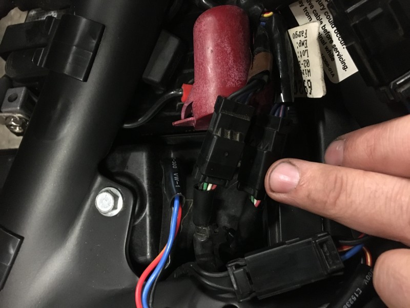

op deze 2 pinnen meten (mannelijk)
