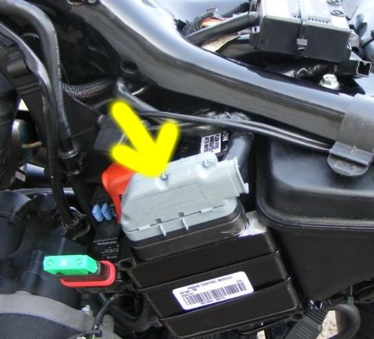

Lijkt me eerder een bedrading / connector probleem te zijn, het veranderen van een batterij heeft eigenlijk geen invloed op het wel of niet werken van de teller als
die het voor de rest gewoon doet die batterij.
Misschien alle connectoren even nalopen en eventueel met een reinigingsspray inspuiten, doe dit wel met losgekoppelde batterij of hoofdzekering dat inspuiten dan.
Je kan ook de grote grijze connector op de ecm eens losmaken en terug goed op zijn plaats klikken, misschien door het verwijderen en herplaatsen van de batterij is
deze eventueel wat losgeraakt ( zit eigenlijk wel goed vast geklikt maar je maar nooit ).

MoneyFor schreef: 22 mei 2020 13:50 Lijkt me eerder een bedrading / connector probleem te zijn, het veranderen van een batterij heeft eigenlijk geen invloed op het wel of niet werken van de teller als
Als ik het goed heb zit die nog daar, dacht vanaf 2007 onder het zadel in spatbord uitsparing,
Dat grijze ding zit bij mijn motor op een andere plaats. De rest heb ik al gedaan. Maar ik zal die ecm stekker eens bekijken.
