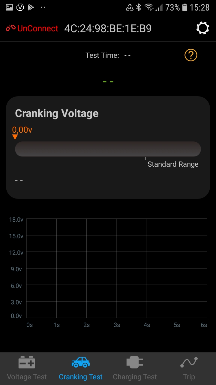

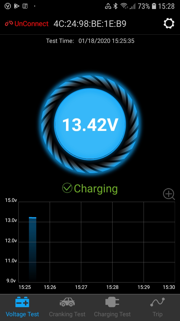

Dit is het startscherm, je ziet het werkelijke voltage van de batterij.
Als je start zie je hier een curve, hoe laag de spanning terugvalt bv.

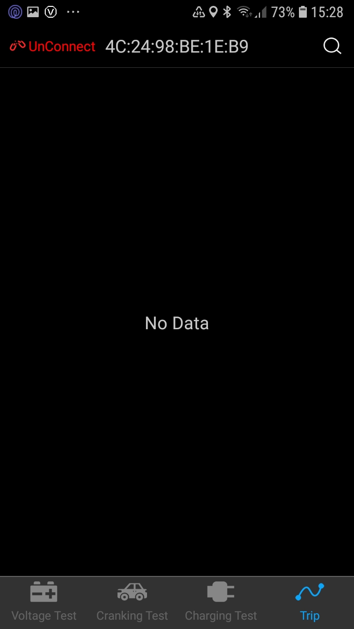

En dan kan je nog de rit monitoren.

Netjes gedaan. Handig zo'n voltmeter. Kun je op de app ook nog instellen dat je een melding krijgt als een bepaald voltage bereikt wordt (als je bijvoorbeeld een alarm aan hebt staan en weken niet rijdt)? Dan weet je ook precies wanneer je de druppellader moet aansluiten.
Berichten: 3149
Has thanked: 1338 times
Been thanked: 1578 times
Re: Werp de multitester maar weg...
Yep, dat was de voornaamste reden omdat zoals ik al zei de i3 geen melding geeft heb ik iets gezocht wat dat wel kon doen en
dat was deze app.
Als de batterij een te laag voltage krijgt om welke reden dan ook dan krijg je een melding. Enigste nadeel als ik dat een nadeel
mag noemen is dat de app dus continue op de achtergrond moet blijven werken.
