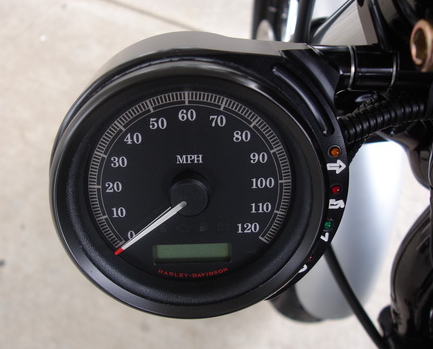

weet iemand of het mogelijk is om de kilometer teller platter te leggen??
deze steekt nu zo ver boven het stuur uit.
zou hem graag wat verder naar beneden hebben zodat ie "niet zo opvalt". platter leggen dus.
verplaatsen naar zijkant kan ook maar heeft niet de voorkeur.

Re: graden hoek kilometer teller aanpassen?
Platter leggen gaat moeilijk, maar je kan hem wel vervangen door een andere die lager ligt.
Mijne is verplaatst naar de zijkant op de Iron maar als je dat niet mooi vind probeer er dan ene van een Roadster te scoren. De Roadster gebruikt
wel de koplamp ophanging zoals bij de Forty Eight dus die Forty Eight zit ook al lager en kan dus ook. Deze beiden zitten niet zo stom omhoog wat
ik dus ook mottig vond :). Is ook één van de eerste dingen die ik had veranderd op mijn Iron
Wat ook een mogelijkheid is, is er ene te nemen van bv een 2003, die zijn lager te plooien vermits die nog los van de riserbracket zijn. Wel zal
de koplamp visor je beperken in de mogelijkheden.

Op mijne Iron staat zo één, zie even bij "my garage" en klik dan op de Iron. Ik heb die aangepast voor enkel de teller omdat
ik een Joker clamp heb gebruikt voor de dashboard lichtjes in te zetten. Vond dit persoonlijk mooier staan. Maar het is anders
gewoon kant en klaar, alles overzetten en gedaan.

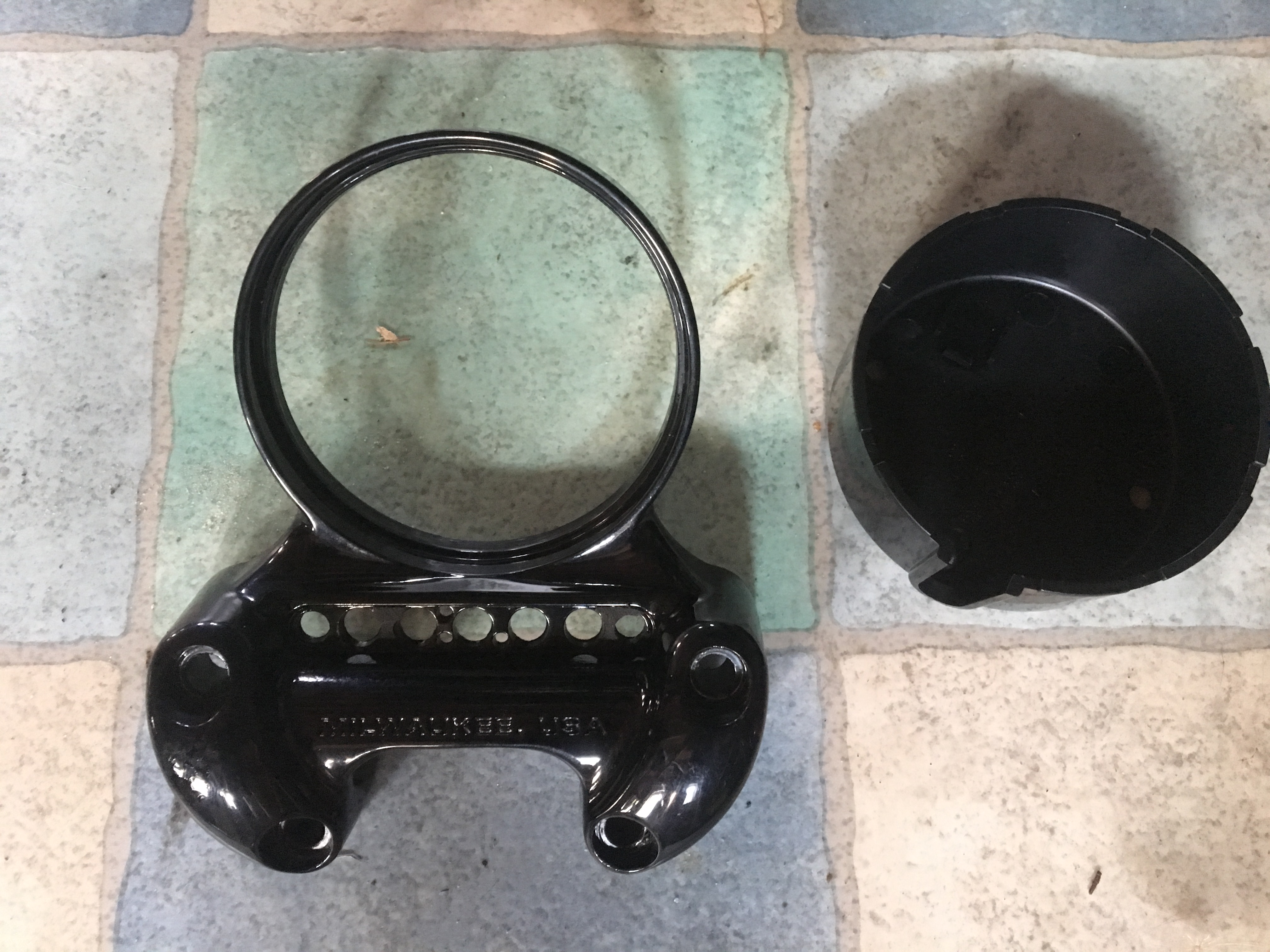

Heb een tellerbehuizing gevonden van een 48.
Van de week de risers maar eens pas maken voor de behuizing.
Daarna een x alles oversteken. :D

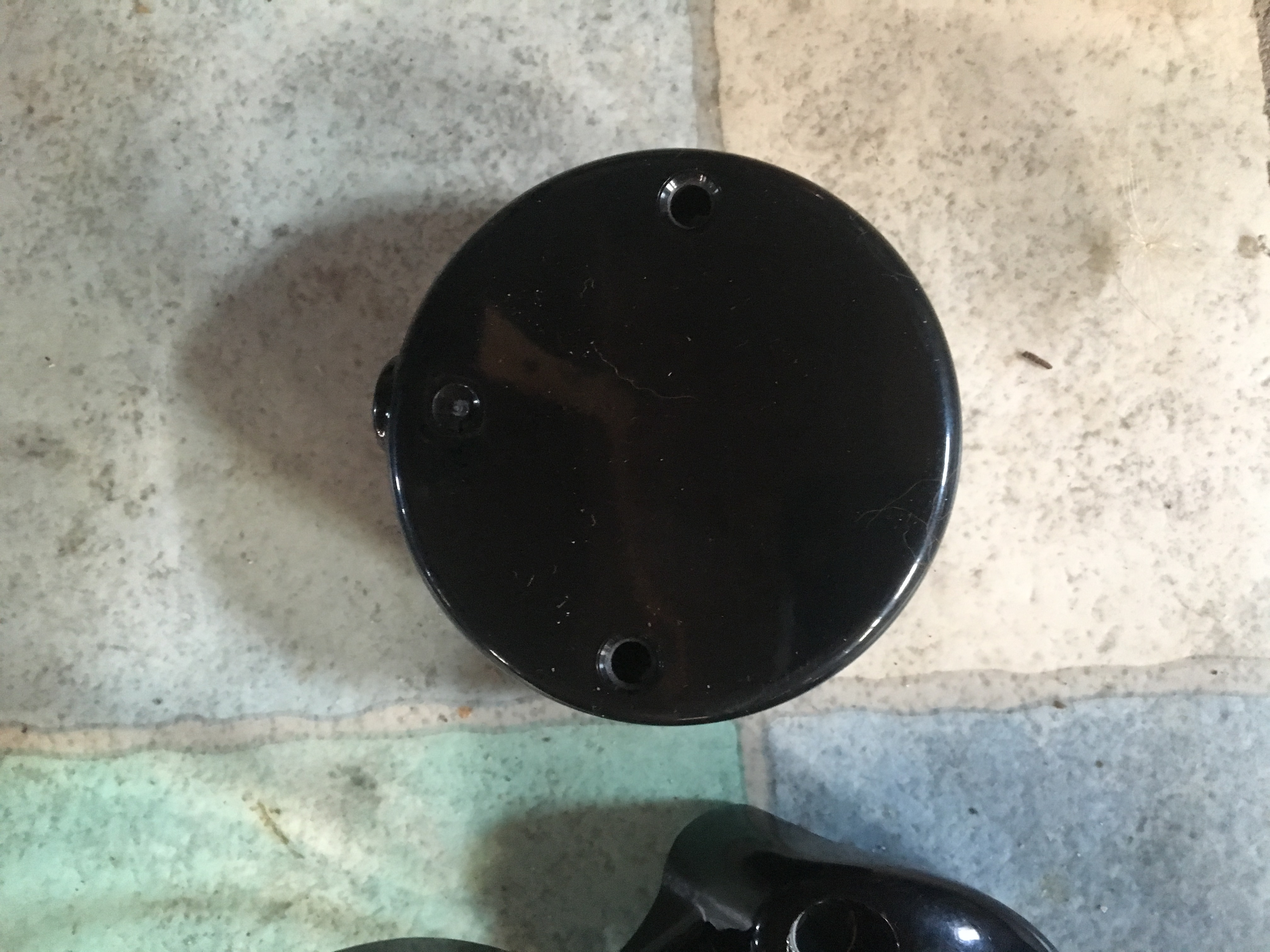

Gisteren avond even snel gesleuteld.
Toch maar vast een side mount gemonteerd. :D
Alleen nu nog iets vinden om over die boutkoppen te zetten. :mrgreen:
