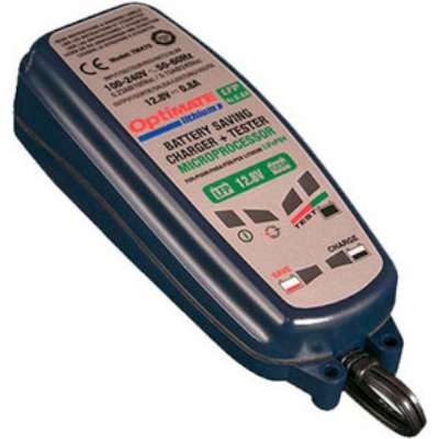

Komen daar dan ook de kosten van een nieuwe lithium druppellader bij, of werkt de optimate 4 ook?
Re: Iemand ervaringen met de lithium accu?
Ik zou aanraden om de speciale Tecmate Optimate Lithium lader aan te schaffen, alle laders voor loodzuur houdende batterijen zijn niet goed voor deze.
Zelf heb ik hiervoor de T.O.L. 5A maar er is ook een goedkopere versie van 0,8A dewelke tot 30Ah aankan.
PS. er zijn ook andere merken laders natuurlijk ;)

Hier is een link met de uitleg waarom een speciale Lithium lader te gebruiken en niet de gewone.
=> LINK <=

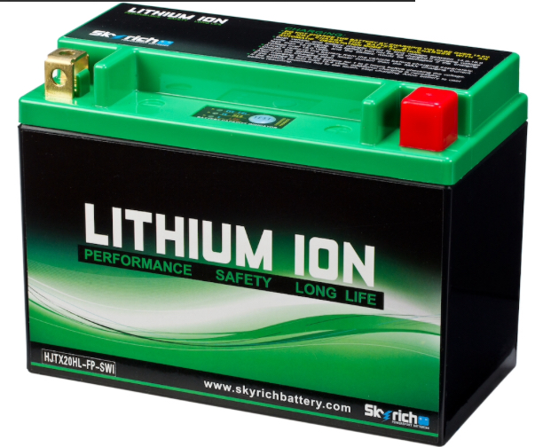

Had nog een €30,00 tegoed bij Louis, deze combi wordt het:
b
Berichten: 2942
Has thanked: 2060 times
Been thanked: 1303 times
900 Gram!!!

Even rustig dat negatief ;) 11mm moertje losgemaakt en de accu gemonteerd.
Op een schuimvloertje & wandje geplaatst tegen de trillingen. Daarna weer een reden om een stukje te gaan rijden.
Starten gaat veel beter, zonder aarzeling; de oude accu was toch wel ver op!
Natuurlijk hoop ik dat hij het goed blíjft doen, tussendoor is Sportzilla ook nog eens 4,15 kg afgevallen!!!
