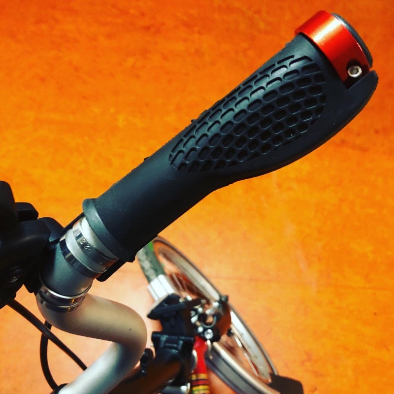

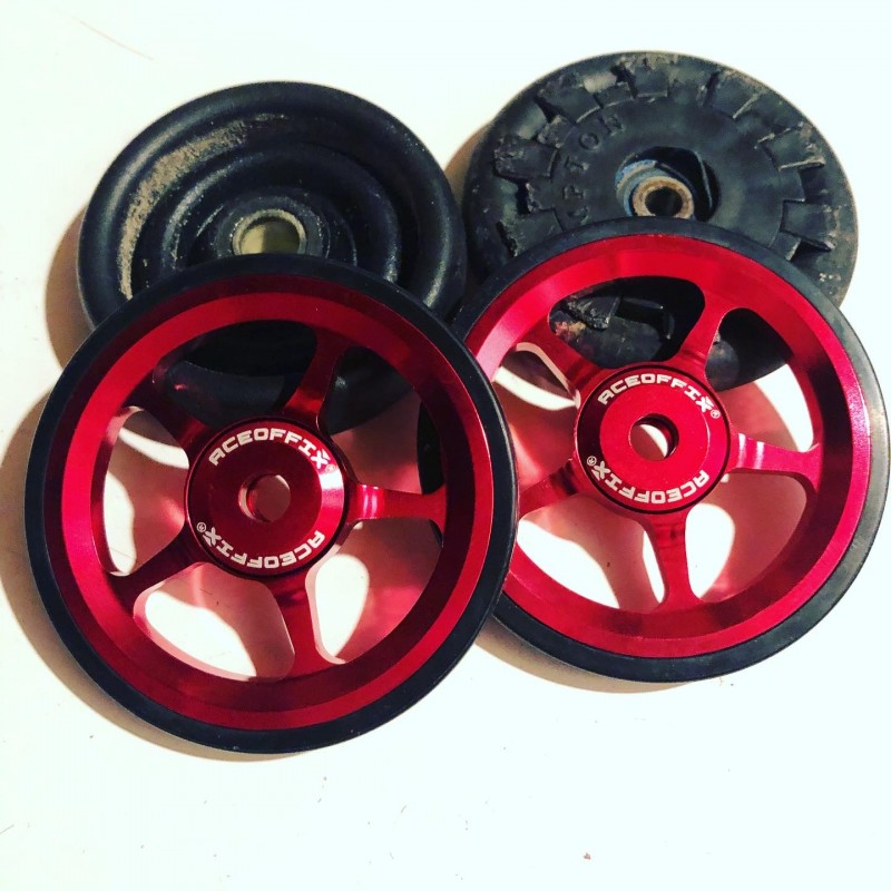

Bij gebrek aan motor, de Brompton getuned 😉

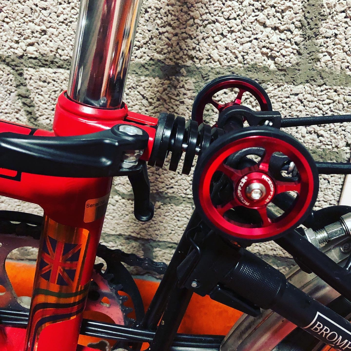

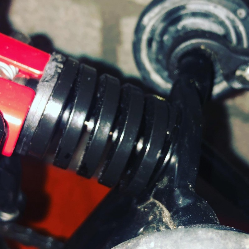

Tot Sportzilla terug is lekker aan Brompzilla werken!

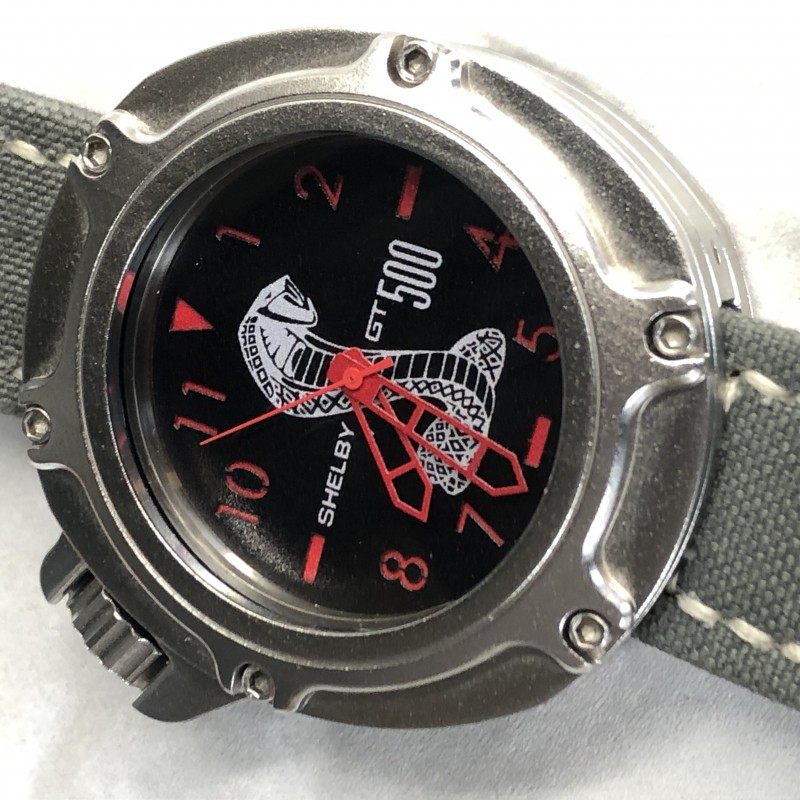

Voor Dris van TwinMotorcycles samen met AS een horloge ontworpen!
Zit nu om Dris’ pols:

Wow !!! Mooi man :jumpy: :hot:

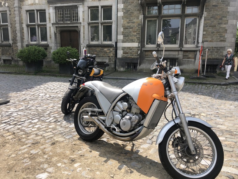

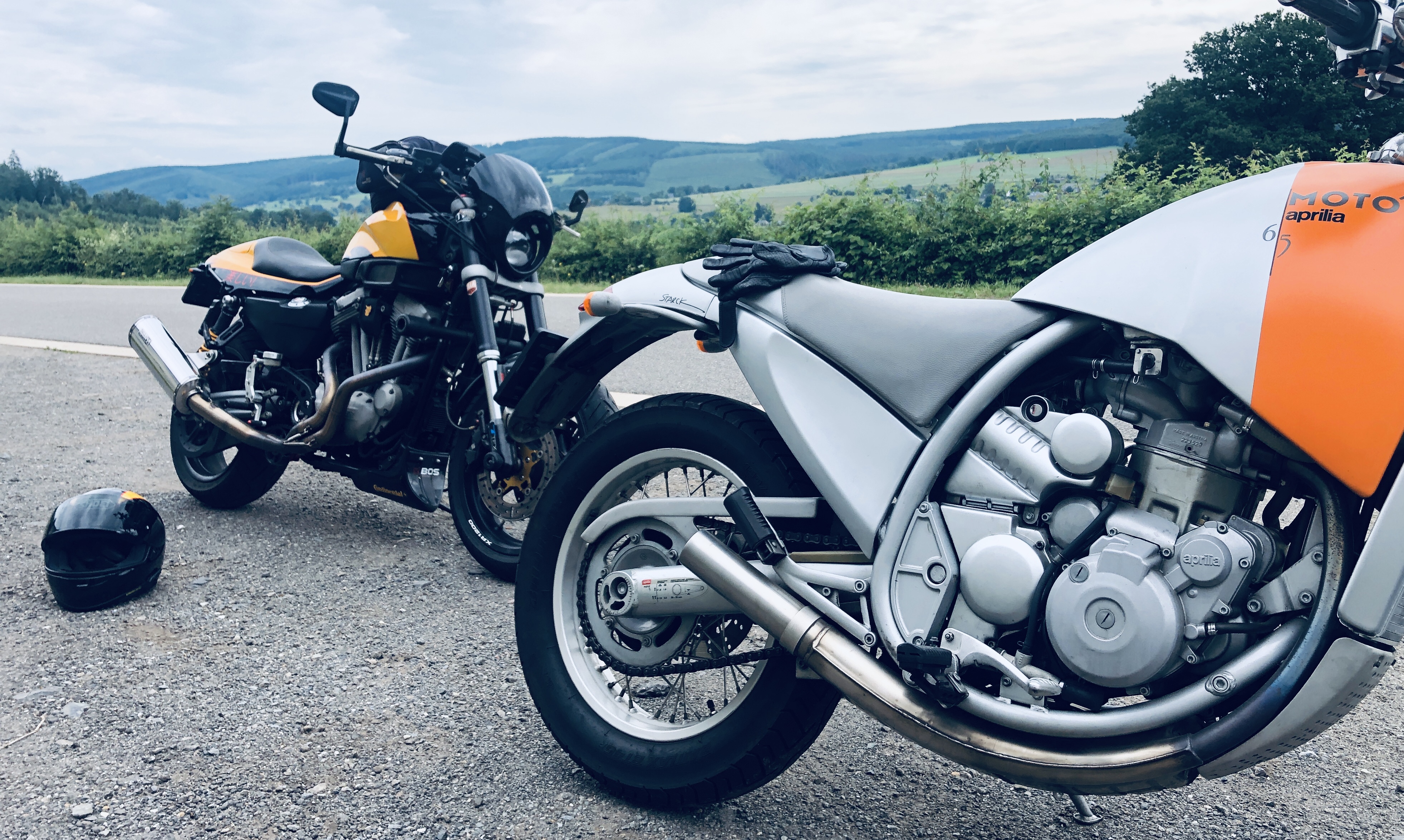

Vandaag in de Ardennen!!
Limbourg, Stoumont.

Afzien hé :lollig:

Ziet er lekker uit !
