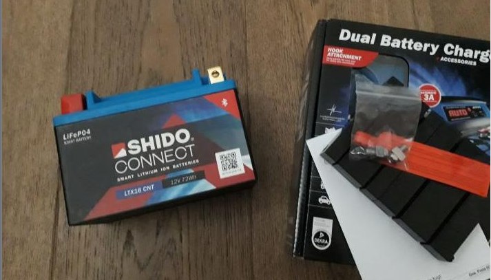

Wel vandaag de nieuwe Lithium batterij Shido Connect LTX16 CNT - 72Wh met een CCA van 360 toegekomen te samen met de daarbij horende lader.
Alles te samen , lader en batterij weegt nog geen kg en is dus superlicht :)
Shido (1).jpg (58.35 KiB) 20227 keer bekeken
Shido (2).jpg (63.31 KiB) 20227 keer bekeken

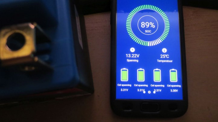

Hier verbonden met m'n phone, super makkelijk maar meer gadget natuurlijk.
Shido (3).jpg (40.16 KiB) 20227 keer bekeken

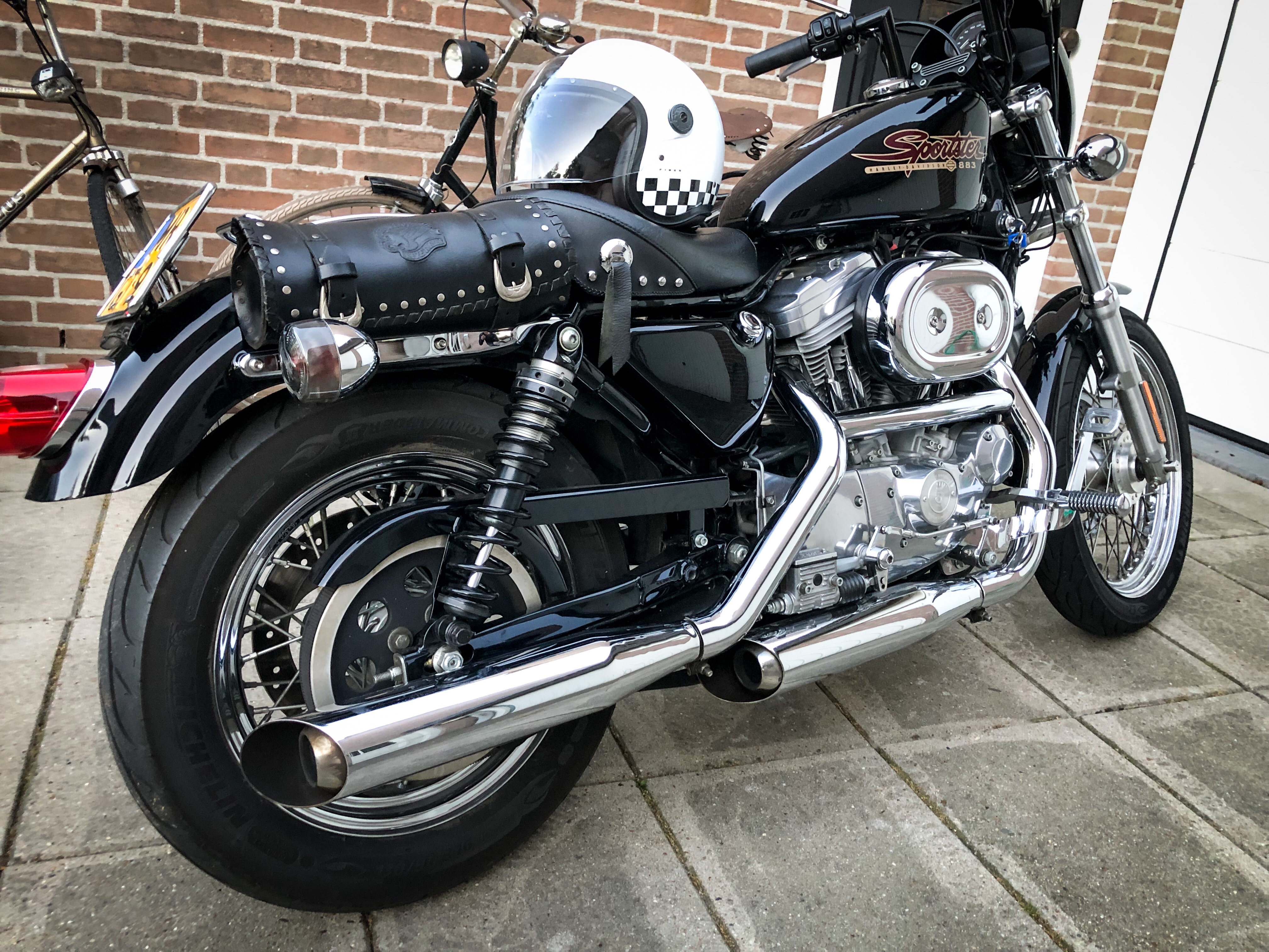

Post hier maar even om je te laten weten wat mijn bevindingen zijn omdat ik schijnbaar geen foto kan toevoegen in een PB.
Heb de schokbrekers erop zitten, in mijn eerst ritje direct een groot verschil met wat erop voorheen op zat.
De zit is wat hoger, de motor is in totaliteit iets rechter komen te staan. Niet op een vervelende manier. En het rijcomfort is aanzienlijk vooruit gegaan, voel niet meer iedere oneffenheid in de weg en over drempels gaat ook een stuk gemakkelijker. Dus ik ben er blij mee!
Re: Komend winterproject n°2
Blij dat je tevreden bent Roland en staat nog mooi ook.

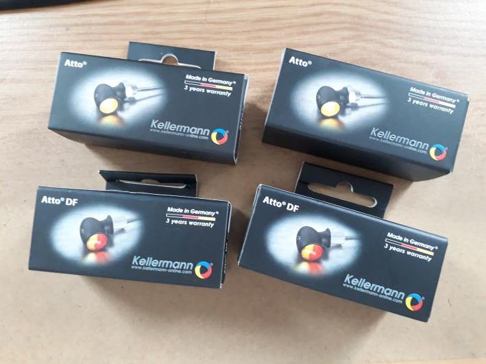

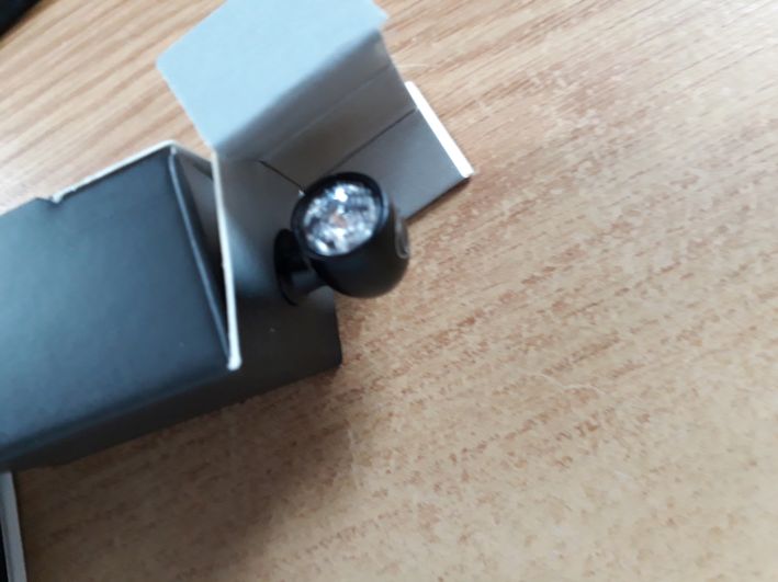

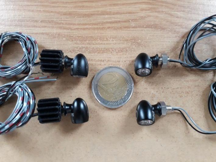

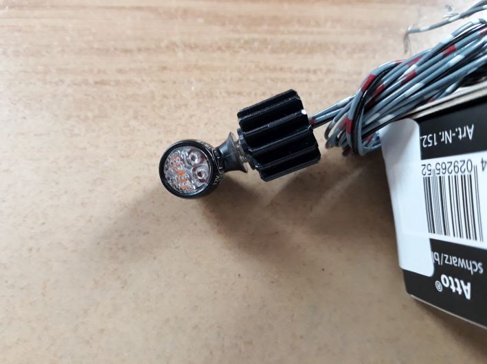

Juist nog wat gadgets binnen gekregen, de Kellermann Atto reeks.
Passen alle 4 bijna in een stuk van 2€ ... :)
De pinkers vooraan:
De pinker + achter en stoplichten:

klein maar fijn :D :D
Inderdaad maar bright as hell, ik had 5 min later nog vlekken voor m'n ogen van ernaar te kijken en wonderbaarlijk zie je dus werkelijk nog
verschil tussen pinker, stop of gewoon licht. Had een beetje m'n twijfels daarover.

Die zijn heel vet!
Zoiets zou ik ook nog wel achteren erop willen.
Je vind deze bij veel verkooppunten hoor, prijs is ongeveer overal hetzelfde vermits Kellermann de adviesprijs meegeeft.

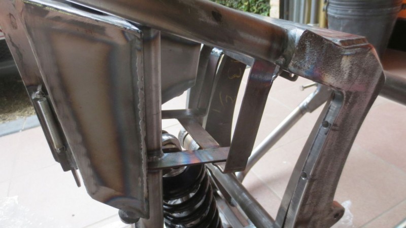

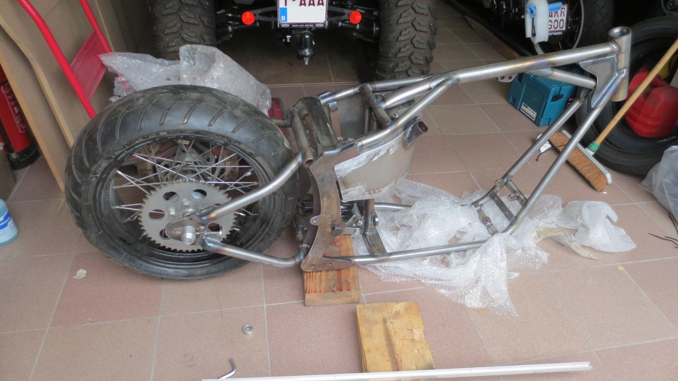

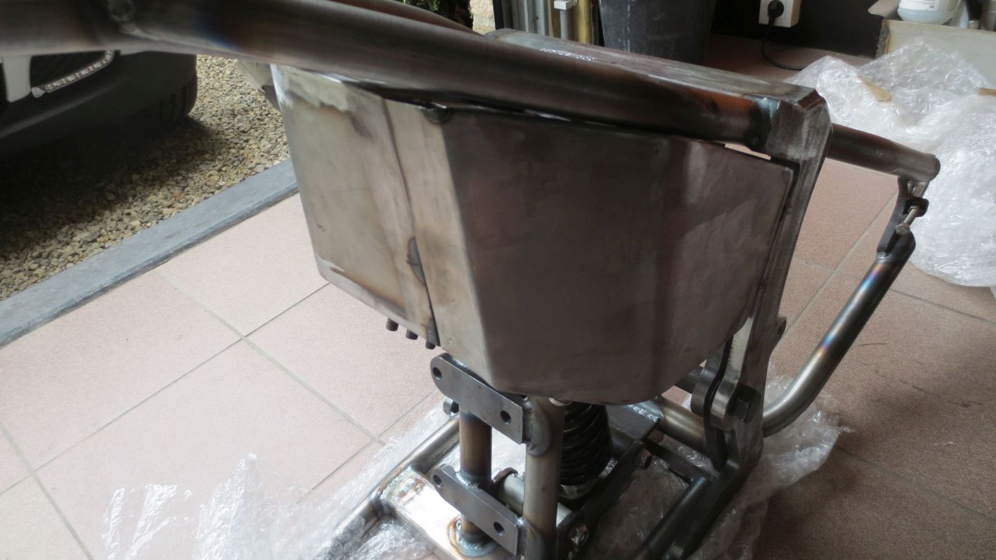

Even nog enkele foto's van het frame, geraak niet goed verder, de nieuwe pup neemt zeer veel tijd in beslag, opvoeding is nu
eenmaal belangrijk ;)

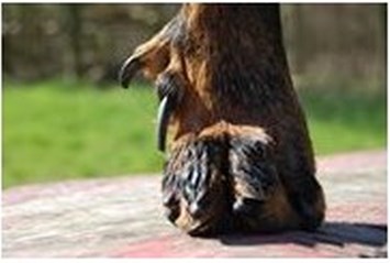

Lijkt inderdaad een Beauceron, je kan dit ras perfect herkennen aan de dubbele Hubertusklauw achteraan. Het enige andere ras dat dit
heeft bij mjn weten is een Briard maar met het langere haar zie je dat niet zo goed.

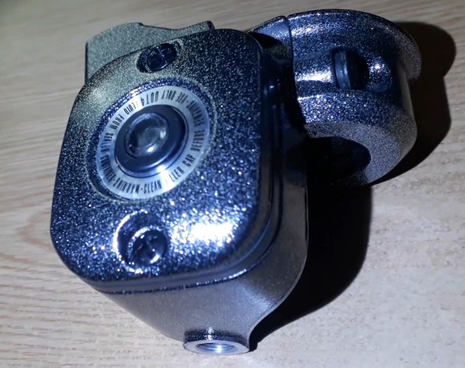

Kijk nou, een kerstbal als mastercylinder :) , ..... was zeer moeilijk te fotograferen, glittert als gek maar op de foto lijkt het meer op hamerslag.
Filmen ging iets beter en daar dan maar een screenshotje van gemaakt.

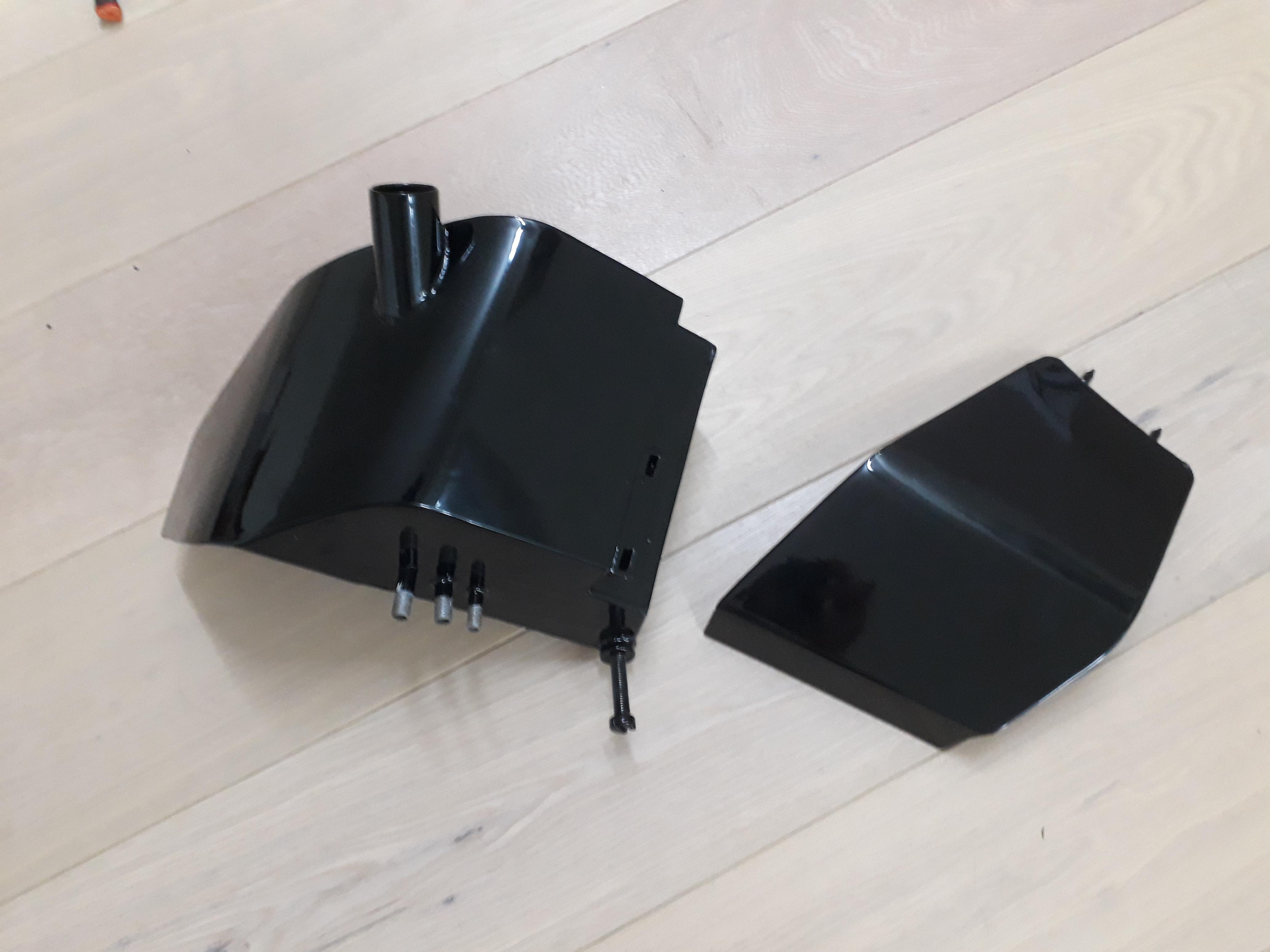

Olietankje gepoedercoat, ziet er voor 99,9% goed uit, zat één klein foutje in het metaal dat ik er niet durfde uitschuren, kwestie van te dun worden op die plaats.
Had het beter even wat opgelast of gelood want plamuren gaat niet echt met poedercoaten maar al bij al toch nog geslaagd en kan altijd nog opnieuw doen in een
ander kleurtje.
Ben nu aan de twijfel, frame wordt sowieso rood met goud glitter/flake maar de benzinetank en achterspatbord, glossblack zoals het olie tankje of niet. Zit wel
met een mat zwarte springervork die ik eventueel ook in de glans kan zetten. Alles in het rood denk ik dat het er wat over gaat zijn.

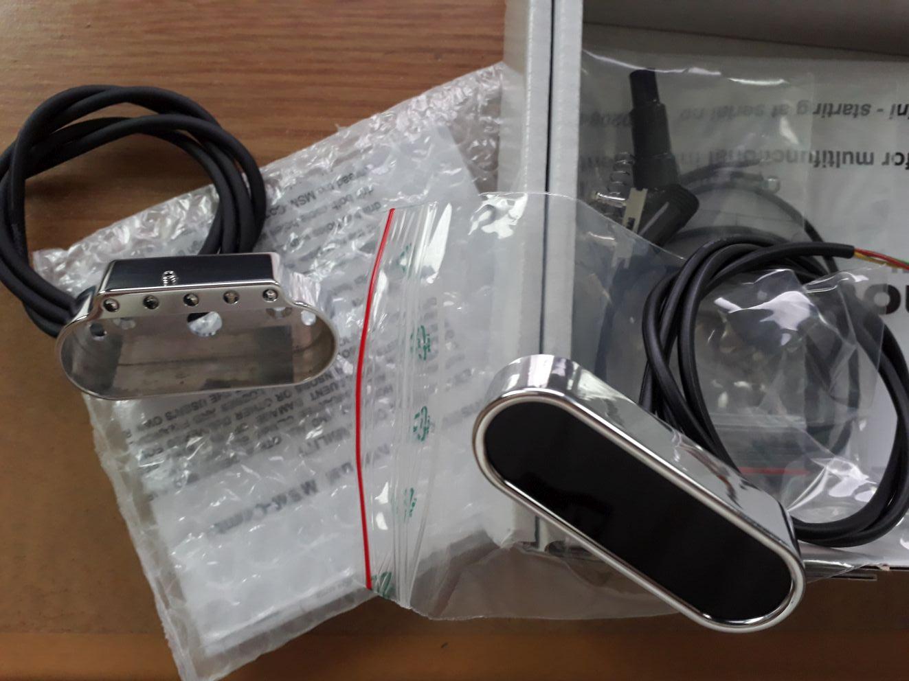

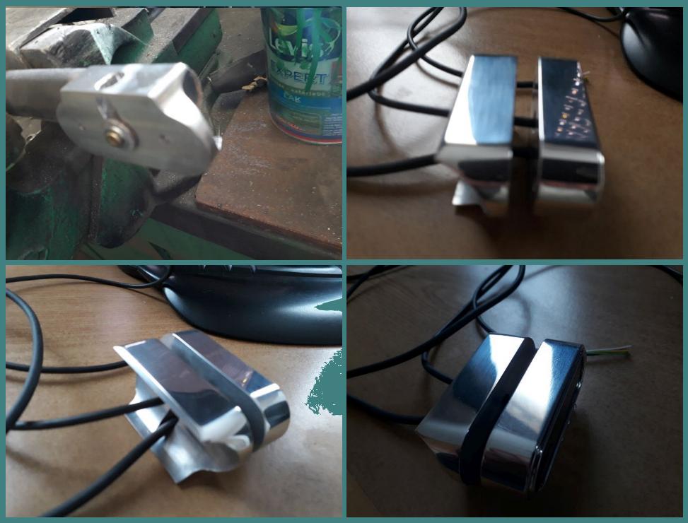

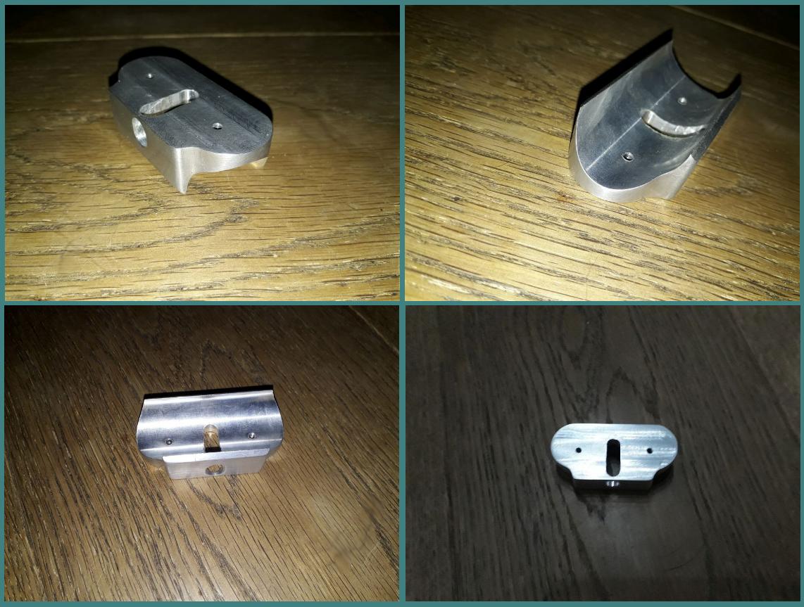

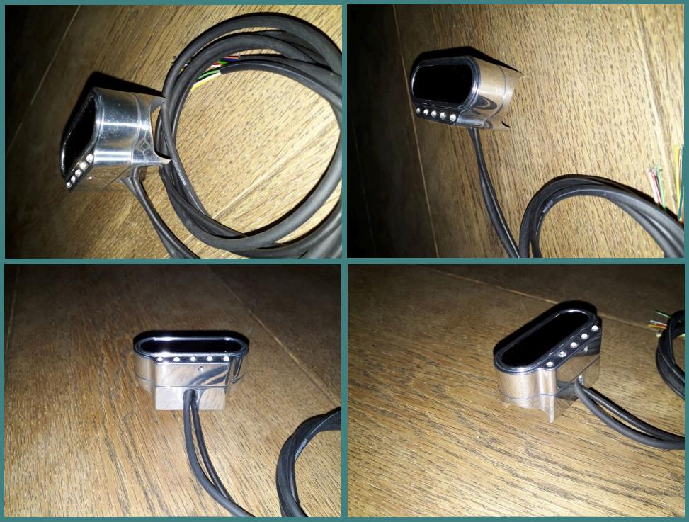

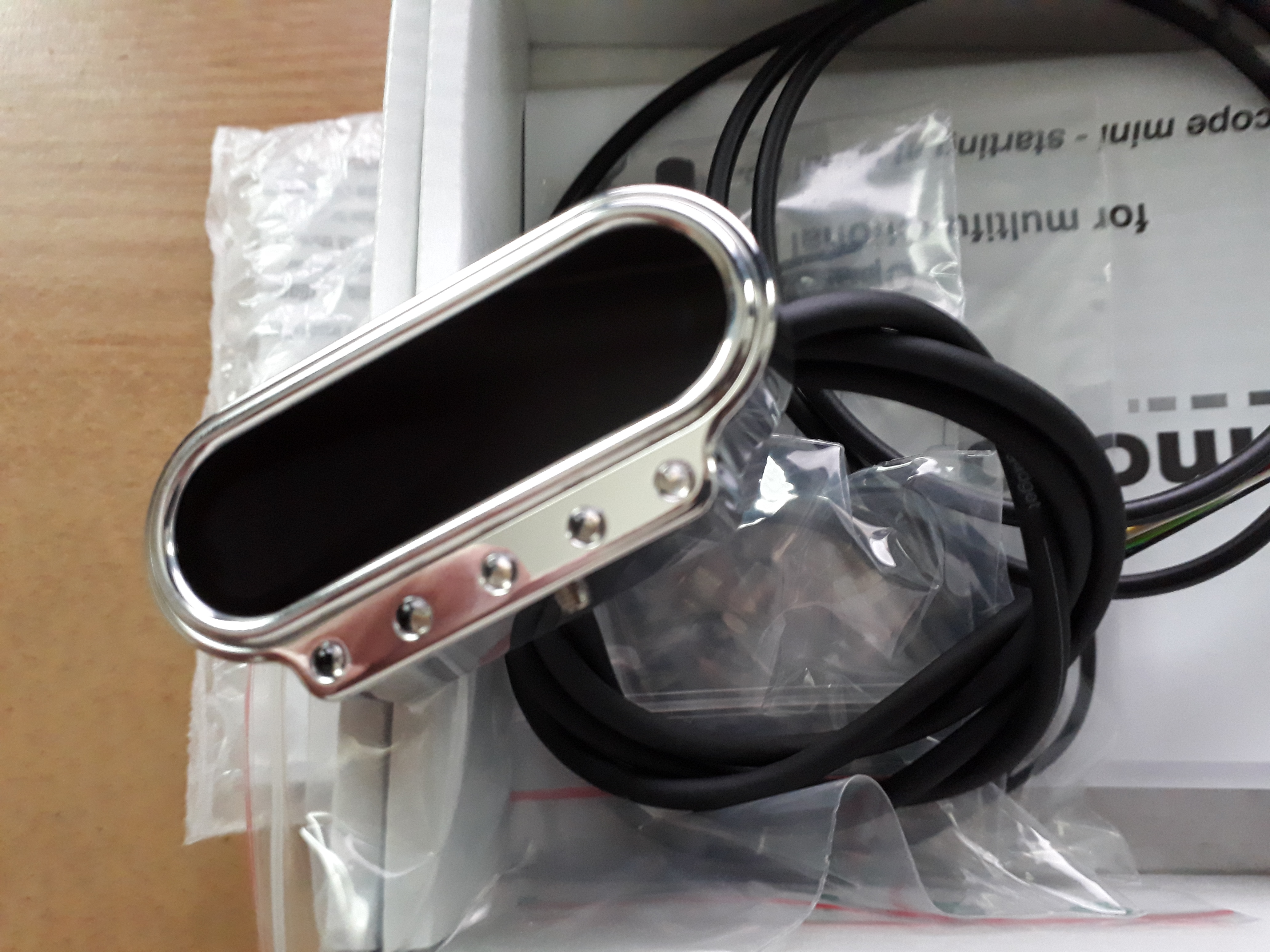

De Miniscope van Motogadget
Wel mijn Miniscope van Motogadget dient op het stuur te komen, even gekeken en zij bieden dit belachelijke klemmetje aan
voor iets van een 70€ , trekt op niks en je ziet dan de draden tussen je stuur steken. Voor zo'n duur gadget merk mochten ze
wel met iets creatiever voor de dag komen vind ik.
DIt is de oplossing van Motogadget:

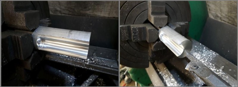

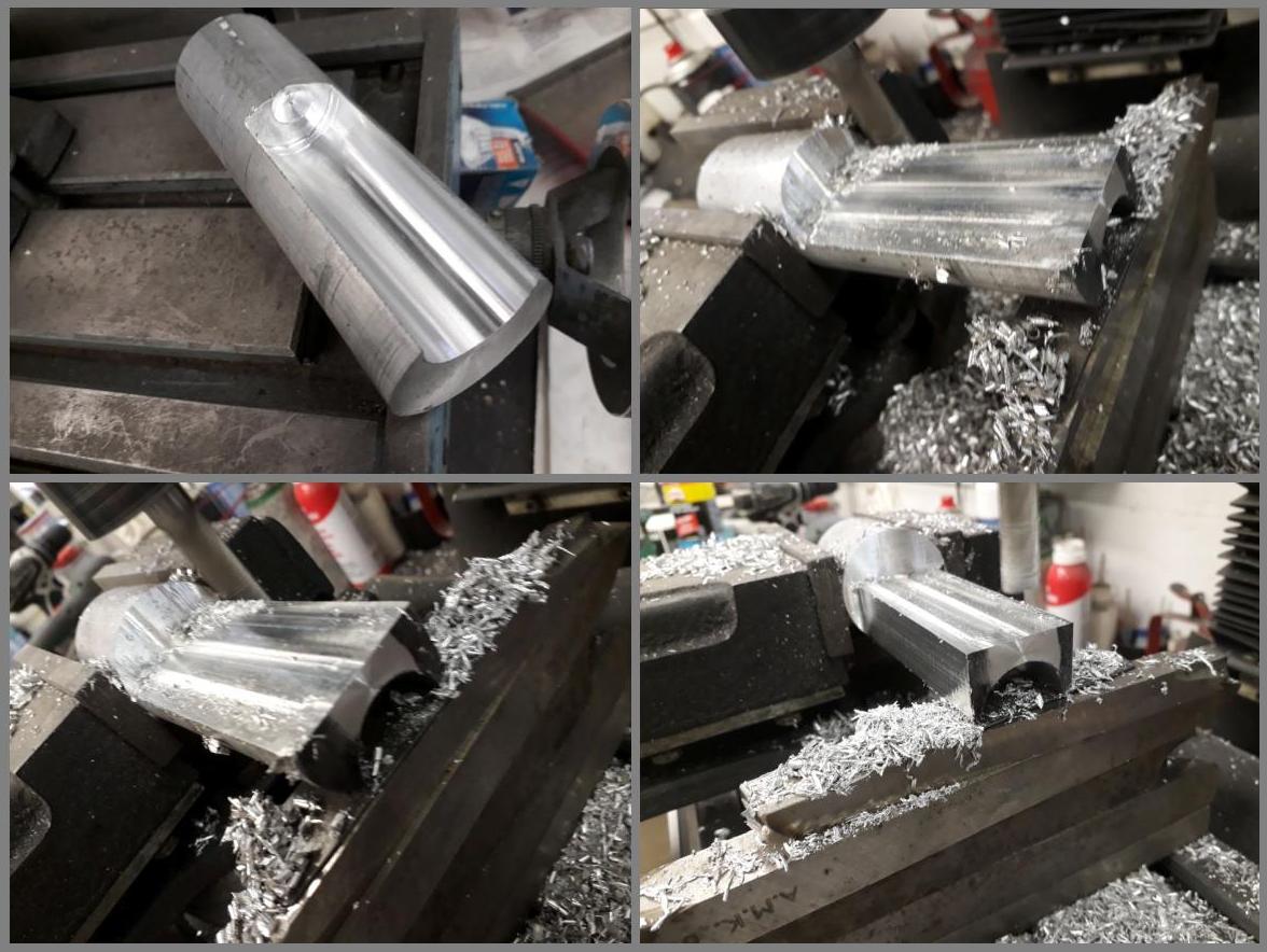

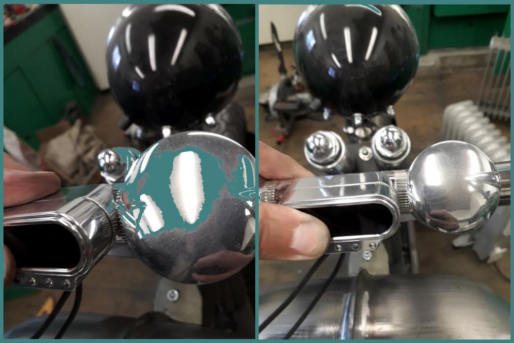

Dit is mijn creatie :
Niks zichtbaar van de draden, past zeer mooi aan - aan het stuur en na montage lijkt alles één geheel , zal het patent aan hen verkopen :lol:
Na definitieve montage alles even polijsten want ook de Miniscope is van alu dat gepolijst is en dan zie je geen verschil meer tussen mijn
creatie ( nu ook al niet hoor ) en het Motogadget ding.
Zo hoort het dus te zijn :lol:

MoneyFor schreef: 08 jan 2020 17:34 Olietankje gepoedercoat, ziet er voor 99,9% goed uit, zat één klein foutje in het metaal dat ik er niet durfde uitschuren, kwestie van te dun worden op die plaats.
ander kleurtje.
plamuren icm poedercoat gaat wel, met speciale plamuur, en als de laag maar niet te dik is.
loden gaat helaas niet, smeltpunt van lood ligt nl. lager dan de oven temperatuur, 160 tov 190.
