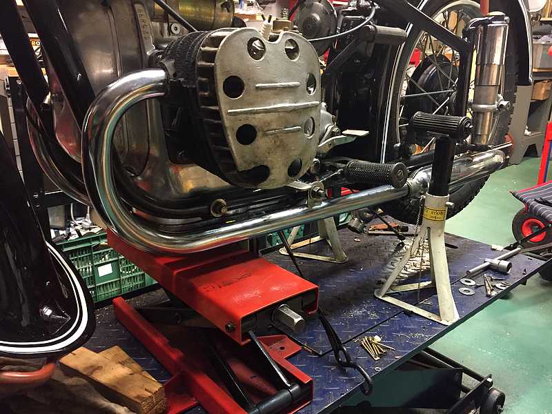

Balhoofd is wat meer werk dan verwacht. Ik wil er conische lagers in hebben. Omdat te doen moeten de oude lagers er uit. Dat gaat niet altijd zonder wat geweld. Veel geweld. Deze keer erg veel. Maar goed, ze zijn er uit. Blijkt dat onze Poolse vrienden onderin het balhoofd twee lagers hadden verstopt.
Het bovenste lager wilde er echt niet uit. Uiteindelijk heb ik hem er met veel geweld en met behulp van een passende dop van onderaf er uit gemept.
Paste het nieuwe lager niet. Te klein. Zelf maar een messing pasbus van 0,03 mm dik gemaakt en het hele zaakje subtiel vastgetikt.
O ja, ook maar meteen een repro typeplaatje vastgezet. Mooi en origineel hè. Heb inmiddels ook een originele BMW bovenste bahoofdplaat gescoord in Griekenland voor (te) veel geld. Maar nu kan er een stuurslot in.
Voorlopig spuit ik even de kleine dingen om er een geheel van te maken. Later, als ik er zin in heb, gaat hij weer helemaal uit elkaar om naar de poedercoater gaan. Eerst maar eens even kijken of hij wil lopen en een kenteken krijgt. Daarna zien we wel weer. Mario heeft het toch druk genoeg tegenwoordig. :D

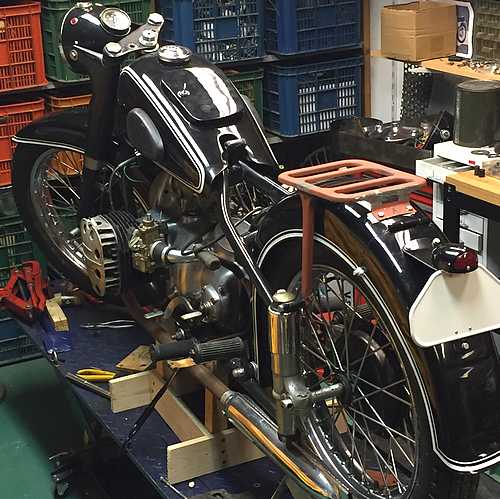

Precies. Wie kijkt er nu nog televisie? Zooo 1980. Dit weekend maar eens even doorgezet en de hele vork in de verf gezet en gemonteerd. Rem gepolijst en diverse zaken afgesteld. Moet alleen nog een smalle band om het wiel en wat spelingen hier en daar weggewerkt worden. Voorlopig prima zo en nu aan het stuur beginnen. Tis wel geen Harley maar toch ook mooi.

Tuurlijk, mooi is een rekbaar begrip. Heb gisteren toch nog even een smalle band om de velg gegooid. Wat een werk met twee bandenlichters.

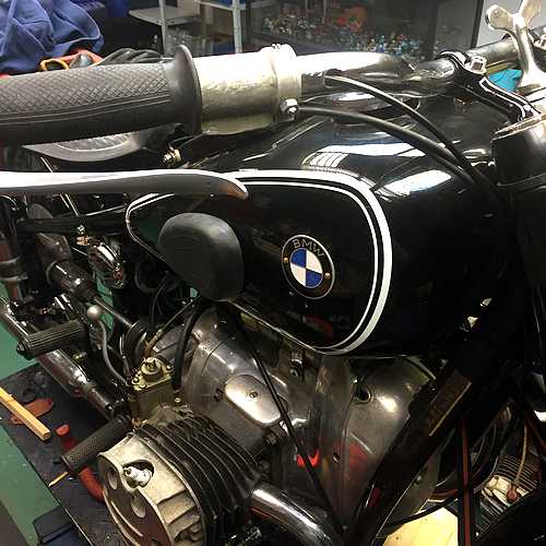

Stand van zaken: Eindelijk de nieuwe gashandel op het stuur gemonteerd. Nieuwe koppelingskabel en beide carburateurs gingen meteen mee. Alles beweegt en lijkt goed te werken.
De carburateurs zijn van een later model Rus maar misstaan niet en ik doe aan budgetbewaking. Mooie kopieën kosten een flinke bak geld en originele zijn onvindbaar en kosten goud. Voorlopig dus maar even met deze werken. Eerst maar afwachten of en hoe hij loopt maar dat duurt nog even.

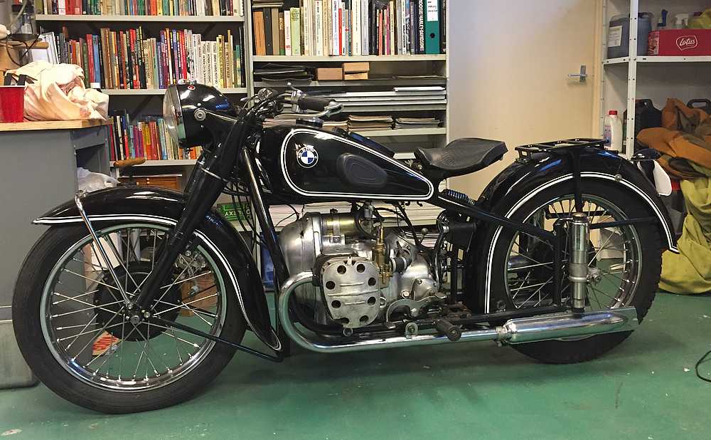

STAND VAN ZAKEN NOG MAAR EENS.
Hij is min of meer af. Alleen de bedrading nog. En eigenlijk heb ik daar helemaal geen zin in. Hij heeft dus een maand op Marktplaats gestaan maar de verkoop liep niet echt. Staat nu weer onder een dekentje te wachten op betere tijden. Als iemand hem wil ruilen voor een Sportster dan moet hij dat maar laten weten.

Nog ff een nawoord. Veel plezier gehad in het bouwen. Wel geschrokken van en gelachen over reacties van BMW fanaten. Die vonden het helemaal niks. Een BMW mag alleen maar origineel zijn blijkbaar en dan weten ze alle onderdelen nummers uit hun hoofd. Vreemd volk. Geen enkele Harley is hetzelfde. Uiteindelijk is hij verkocht en gaat naar een liefhebber in België. Einde van dit avontuur en op naar de volgende.
