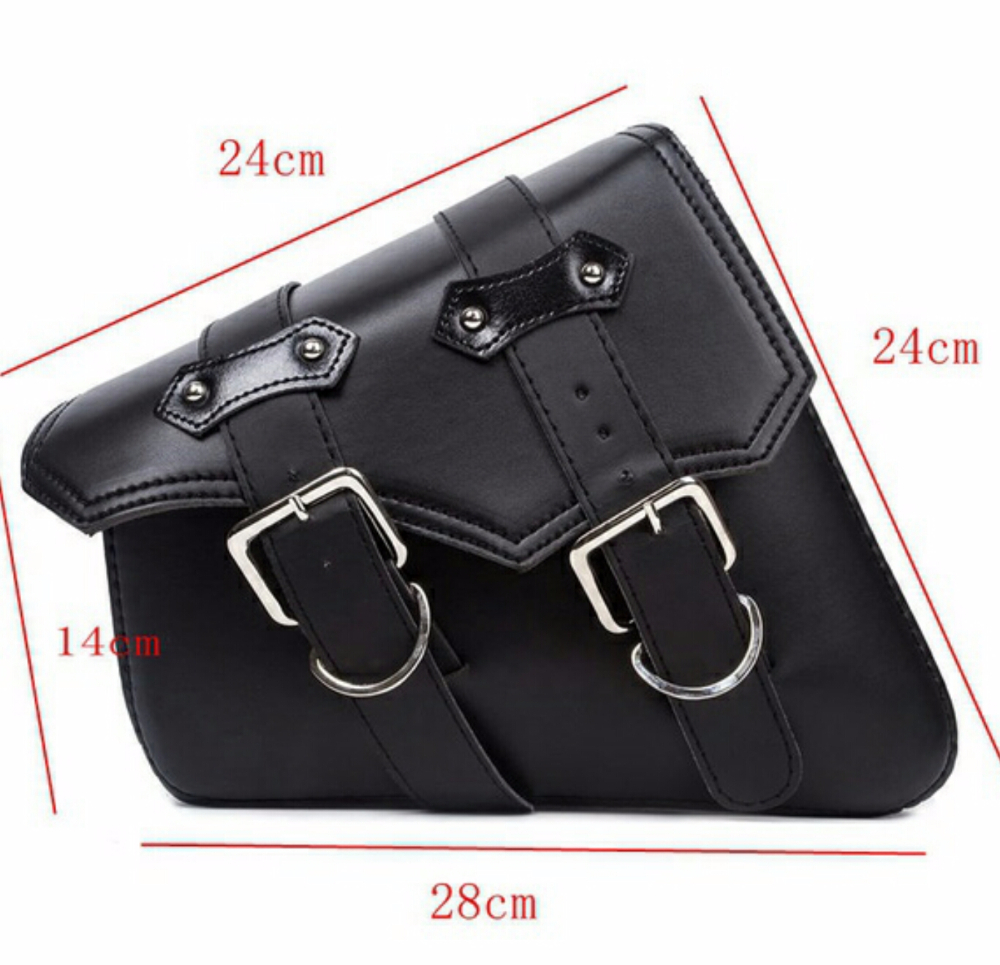

Re: 1200 Custom Limited Edition 2015
https://nl.aliexpress.com/item/Motorcyc ... 0.0.zD8vSL
Ik heb zoiets erop maar dan origineel harley op mijn fortyeight.
Moet ook maar even proberen om dat op een nette manier verlengen.
Zal nette rvs busjes gaan draaien op het werk.
Deze tas net gekocht.
Zoon rijd vaak mee.

Heb nog even voor je nagemeten. Het korte stuk aan de voorkant wat bij jou foto 14cm is, is dat bij mij ook. Zal dus vast wel boven jouw stepje passen.
Als je gaat verlengen dan moet je ook maar even op deze website kijken. Dit is een aftermarket verleningset met busjes van 1,5inch in het zwart en bijpassende bouten. Beetje prijzig voor paar busjes en boutjes lijkt mij.
Op een XL-forum heb ik ook eens gelezen dat iemand in een US bouwmarkt de volgende spullen kocht, maar helaas doen onze bouwmarkten niet in US maatvoering :-(
2 pieces of Steel Spacers.
Size- 3/8 X 1/2 X 1-1/2
2 pieces of Socket Head Cap Screws.
Size- 3/8-16 X 3
Hierbij nog even een foto van opzij. Met deze tas zie je vanaf de zijkant nu wel beter de lege ruimte tussen achterwiel en motorblok, maar foto is ook wel van wat lager opzij geschoten dus normaliter zit je daar niet zo tegenaan te kijken
